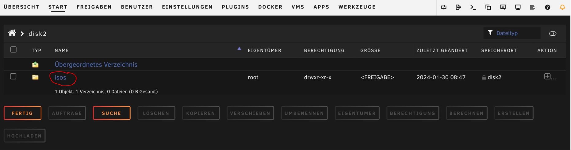

1. Unter Disk2 ist nun der Ordner "isos" (siehe Bild1).
   - Ist der Ordner noch ein Überbleibsel des alten Array?
   - Wenn nicht, müsste der Ordner nicht eher auf der Cache/Pool SSD liegen?

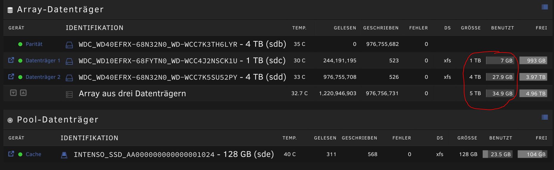

2. In der Arrayinfo (siehe Bild2) wird schon 34,9GB benutzter Speicher angezeigt.
    - Mit was ist der Speicher belegt? Ich hatte die Festplatten zuvor ja formatiert.
Wenn du nichts in "isos" abgelegt hast, kannst die löschen.
Normalerweise (Wobei das jeder machen kann wie er will) legt man Sie auf Cache, richtig.
Kannst du notfalls selber anlegen, wenn notwendig..
Also bei (sdc) die 7Gb bei 1TB ist normal, hatte ich auch so.. also 0 wird hier nie angezeigt
bei (sdd) ist die nach meinem empfinden doch etwas groß, vorallem wenn Sie formatiert sein soll. <-- hier einfach mal über Console oder Dateimanager schauen was auf der Platte liegt..
7gb bei 1TB = 7x4 = 28GB bei 4TB <-- von der Rechnung her würde es sogar aufgehen.. :D
Könnte also wenn Sie tatsächlich leer ist , auch normal sein.. hab beim Wechsel von 1TB auf 16 TB nicht mehr wirklich drauf geachtet.

zu 1/ wie @eLpresidente erwähnte, ich bevorzuge auch cache, jeder wie er will
zu 2/ lies dich einfach mal zum Thema Speicherplatz und Umrechnung / 1024 ein ... dann ist es schnell klar (und normal)
