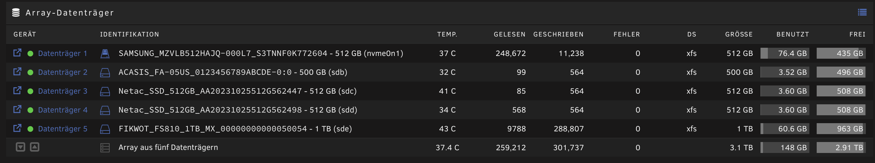

Ich war blauäugig und wollte eine stromsparende Alternative zu meinem NAS. Intern ist eine 500GB SSD Samsung, extern 2 Netac USB Platten mit je 512GB, eine Acasis 500GB und eine Fikwot 1 TB; letztere wollte ich eigentlich im Nachhinein als Parity einhängen, bin aber daran gescheitert. Leider sind dort jetzt auch Daten drauf, die eigentlich auf Disk 1 sollten, aber das ist ein anderes Thema.
Ich möchte die Acasis raus haben, die 1 TB Fikwot als Parity nutzen und die Daten dieser Platte auf Disk 1 haben. Da ist Dokuwiki etc. drauf. Wenn ich das Array stoppe, kann ich zwar Daten rausnehmen, aber das Array danach nicht starten. Ich bekomme immer die Meldung:  Zu viele fehlende/falsche Datenträger!. Selbst bei nur einer Platte.
Kann mir jmd sagen, wie man vorgeht, um die Probleme zu lösen, die ich damit habe?

ich kann dem zwar jetzt nicht komplett folgen, aber kurz ...
wenn du eine Platte "entfernst" aus dem existierenden Array, geht das nicht.
Wenn du jetzt noch am Anfang stehst, bzw. die Daten da sind wo Sie sein sollen, Tools, new Config
damit stellst du das Array zurück und weist dann die Platten neu zu ...
disk1, disk2, parity, ...
die Daten darauf bleiben erhalten ;) sollten nur halt richtig gesetzt sein, die Parity wird "formatiert" und neu erstellt.
