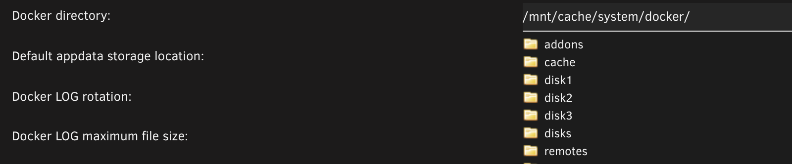

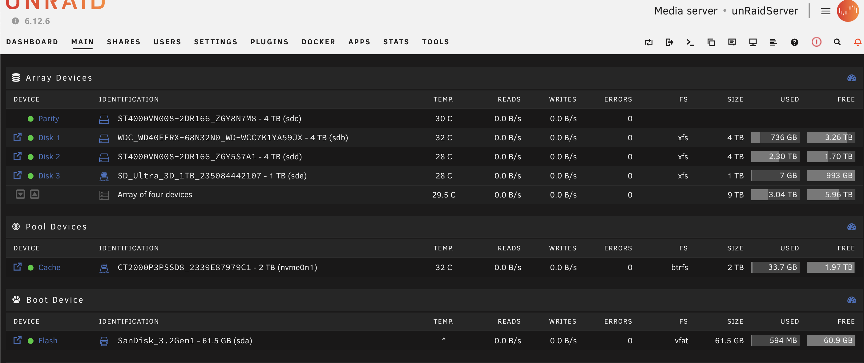

Hallo zusammen,
habe eine SSD (DISK3) in meinen bestehendes Array mit HDD (DISK1 und 2) nachträglich eingebunden.
Nun habe ich aber das Problem, dass ich die SSD (DISK3) nicht in Shares (included Disk) als Speicherplatz auswählen kann.
Hingegen z.B. in den Docker settings, kann ich diese als Speicherpfad auswählen.

27 minutes ago, LarsO2020 said:
Nun meine Frage, ist es überhaupt möglich HDDs und SSDs im Array zu mischen?
yep, sieht auch alles ordentlich aus ...

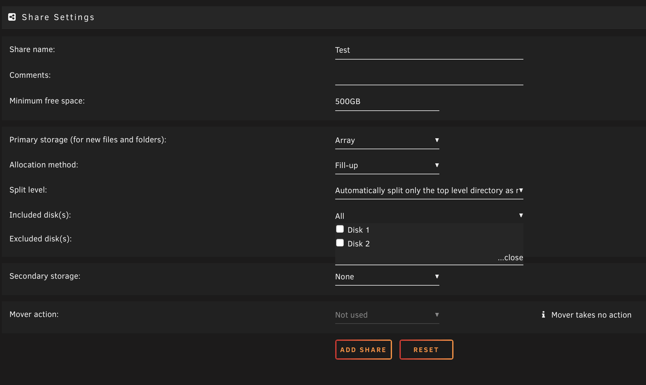

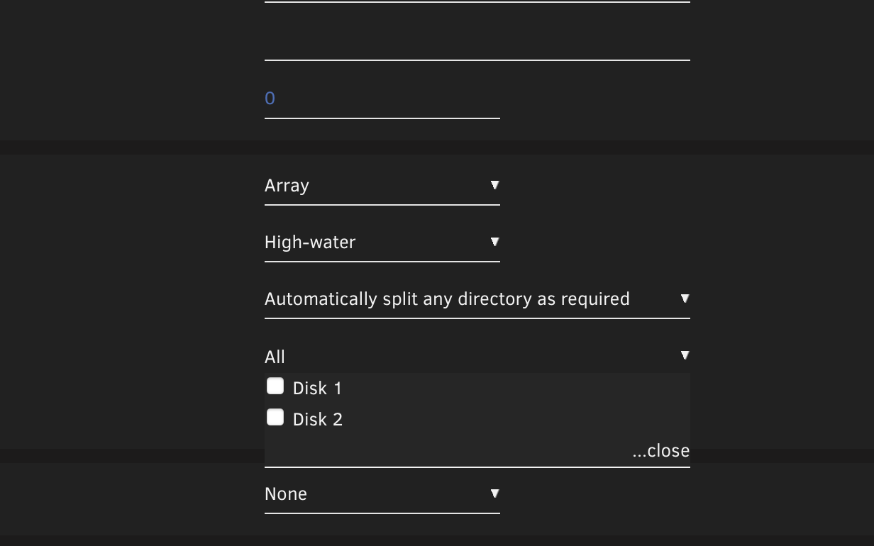

zeig mal bitte nen kompletten screen eines Shares wo das nicht geht, wundert mich jetzt ...
was sein könnte, ggf. kein Neustart zwischen "Ergänzung" erfolgt ? vielleicht muss das erst nochmals eingelesen werden ...
Egal ob ich ein neues Share anlegen will oder bei einem bestehenden die included oder excluded erweitern will, wird mir immer nur die beiden Disk1 und 2 angezeigt.
Neustart nach dem Zurücksetzten mit Tools->NewConfig habe ich auch gemacht, bleibt aber gleiches verhalten.

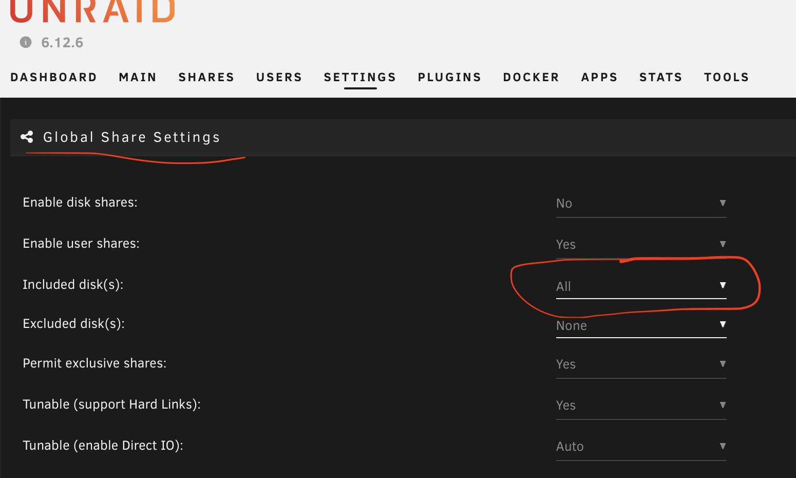

So, habe das Problem gefunden.
Unter Settings->GlobalShareSettings war die Einstellung included Disk nur Disk1 und Disk2 aktiviert.
Habe dies nun auf ALL gestellt und nun funktioniert es auch mit der Freigabe unter Shares.
Besten Dank aber für die Unterstützung. DANKE505252553_Bildschirmfoto2024-02-01um17_30_23.thumb.png.6dbab33c9f9a5a24e1a9fa694bff8970.png
Okay. Wie auch immer diese Einstellung dort rein kam...
