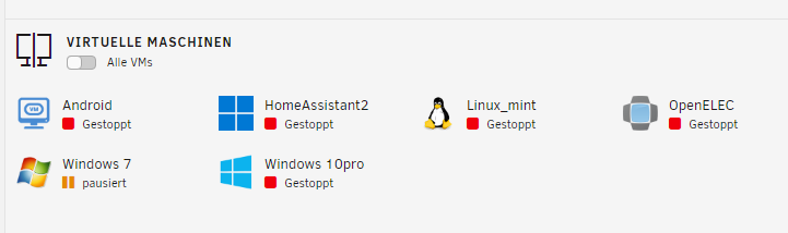

keine 2 VMs gleichzeitig - Fehler bei der Ausführung?
und ich dachte, ich könnte mehrere VMs gleichzeitig laufen haben ...
hier ist Win7 pausiert und Win10 lässt sich nicht starten ???
was mache ich falsch?

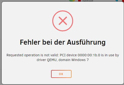

So wie es aussieht versuchen beide VMs auf das gleiche PCI device zuzugreifen.
reichst du irgendwas an die VMs durch?
wenn du die win7 beendest und nicht pausierst, kannst du dann die Win10 starten?

ja, dann geht es
könnte sein, daß ich die Soundkarte durchreiche....

parallele Nutzung bei passthrough geht nicht, Punkt.

gut, dann einfach erklärt was bei der Suche nach dem Fehler kommt ...
pci device in use xyz <<< das Gerät ist in Nutzung
... domain Windows 7 <<< von der VM mit dem Namen Windows 7
sprich, das Gerät kann nicht exklusiv (passthrough == exklusiv) von der statenden VM beansprucht werden.
soweit denke ich ist es jetzt klar mit deiner Soundkarte ...
jetzt noch als Hinweis, iommu groups ... unter tools devices sieht man ja die Geräte und deren Gruppen.
wenn 1 Gerät aus einer Gruppe zugewiesen wird, sind alle Geräte dieser Gruppe exklusiv beansprucht ... daher ist es auch nicht so einfach einzelne Bausteine per passthrough einfach so an eine VM zu leiten ... sondern da gilt es schon das ein oder andere zu beachten, gerade bei onboard Controller ...
separate PCIe Karten gehen meist schmerzfrei durch, aber auch da sollte man sich die iommu Gruppen anscheuen das nichts kollidiert ...
