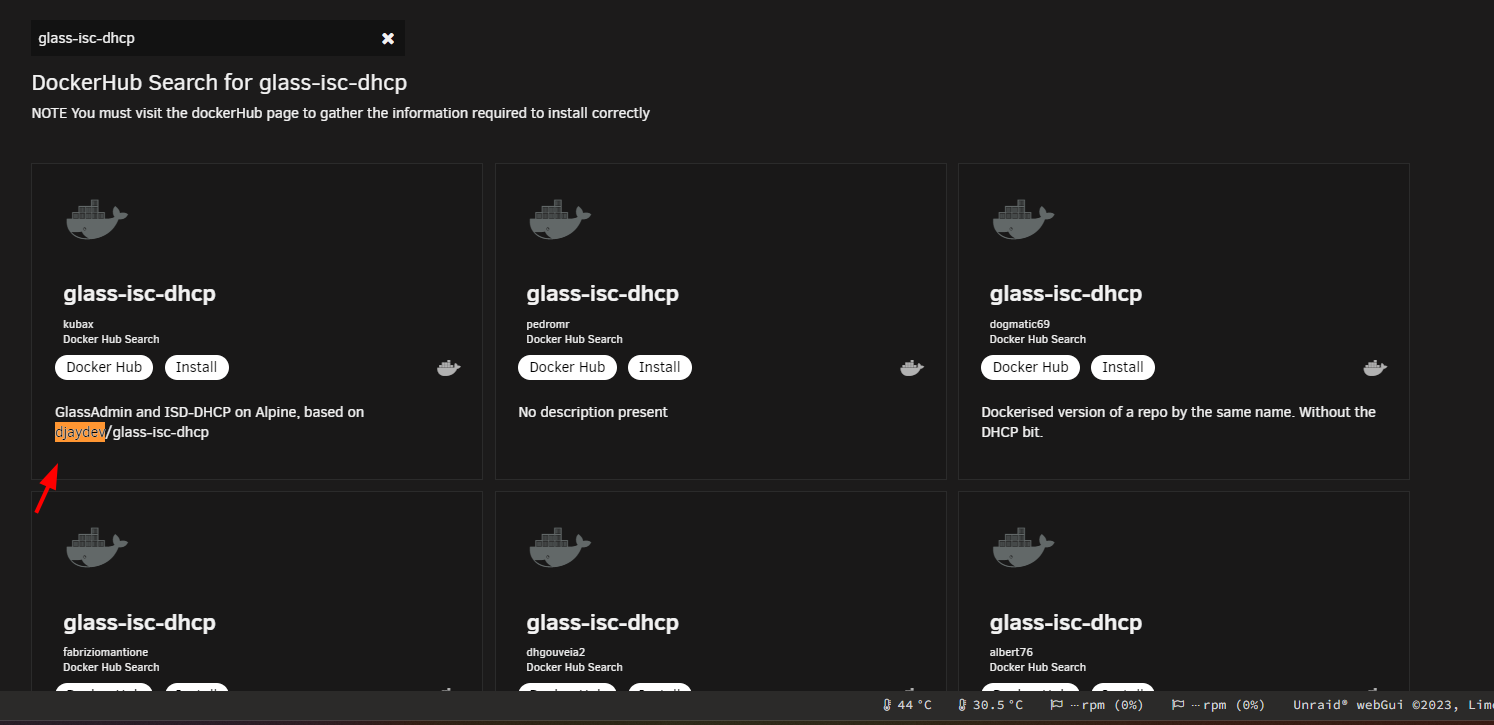

Doch leider gibt es den in der Anleitung beschriebenen dhcp server Container nicht mehr
...wieso nicht? -> https://hub.docker.com/search?q=glass-isc-dhcp&sort=updated_at&order=desc
Ansonsten gibt es auch andere.

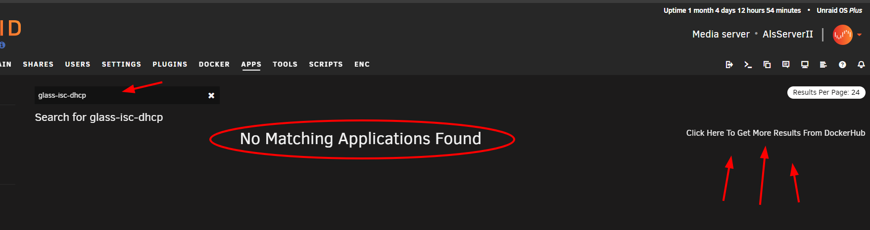

Hey MAM59 wie bekommt man denn z.b.  (ISC-DHCPD) ans laufen denn unter den Community Apps gibts das wohl nicht mehr hast du einen tipp für mich.?
wenn du jemanden taggen willst dass der das auch sieht ... solltest du auf den popup klicken, sieht dann auch anders aus

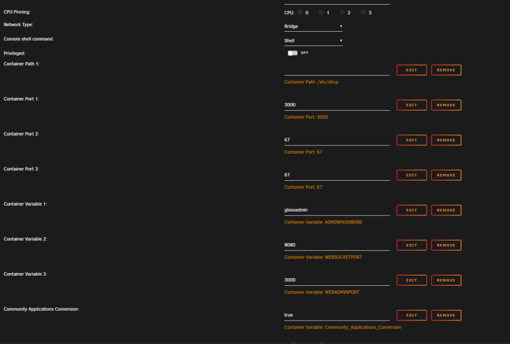

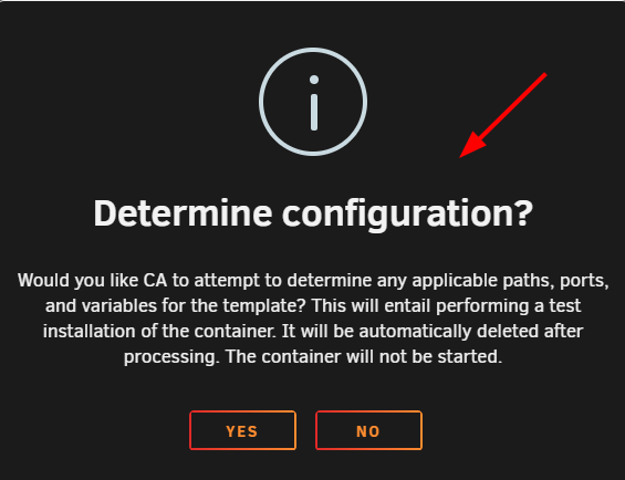

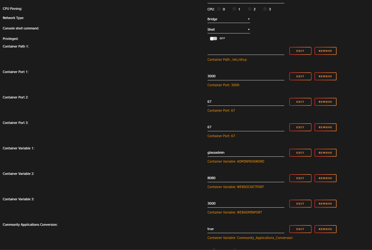

@MAM59 zum Beispiel ...
und unter der Suche wie man "nicht CA" Docker installiert hast du nichts gefunden, Schnellkurs
Ergebnis (der aus deiner Anleitung ...)
wenn du jetzt auf install klickst ... versucht CA sogar noch weiter das selbst lesen und selbst tippen zu übernehmen ;)
sieht dann so aus ... ab jetzt wirst du aber nicht mehr drum herum kommen selbst zu schauen was, wie, wo ...
anzupassen wäre, konfiguriert werden muss, ... usw usw ...
viel Erfolg bei deinem Projekt.
Bedenke das zusätzliche DHCP Server im eigenen Netz ... du weißt schon, Support endet hier ;) zumindest meinerseits ;)
