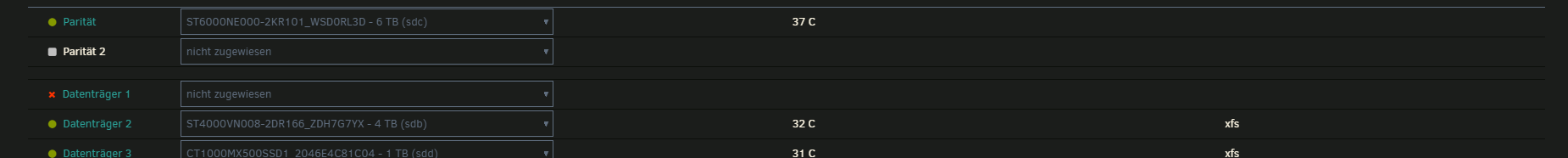

Hallo ihr lieben ich habe seit langem mal wieder ein Problem.
Unzwar folgendes, ich habe ein Platte entfernt und so wie es scheint nicht richtig.
Denn im Arraymanager wird mir Quasi eine angezeigt die aber nicht da ist.
Siehe Screen. Wie kann ich die nun dort entfernen ohne dass meine anderen Platten ihre Daten verlieren.
Danke euch schonmal in Voraus.
Hast Du sie vorher leer gemacht? Ansonsten enthält die Parity auch noch die Bitdetails der entnommenen Festplatte.
Klar die wird als ausgefallen betrachtet und simuliert. Das ist ja die Ausfallsicherheit der Parität.
Mit dem Tool "New Config" das Array löschen und dann die Platten im Array neu zusammen stellen und die Parity in Folge neu anlegen lassen, da die bestehende Parität ja noch die Nutzdaten der vermissten Festplatte enthält.
Ehrlich gesagt weis ich nicht ob ich die Daten da vorher gelöscht habe. Ist schon eine weile her.
Dann versuche ich dass mal mit der New Config.
Danke
