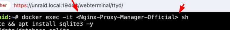

Du solltest mal die <> weg lassen, also nur
docker exec -it Nginx-Proxy-Manager-Official sh
habe ich geteste aber geht irgendwie auch nicht oder mach ich was falsch

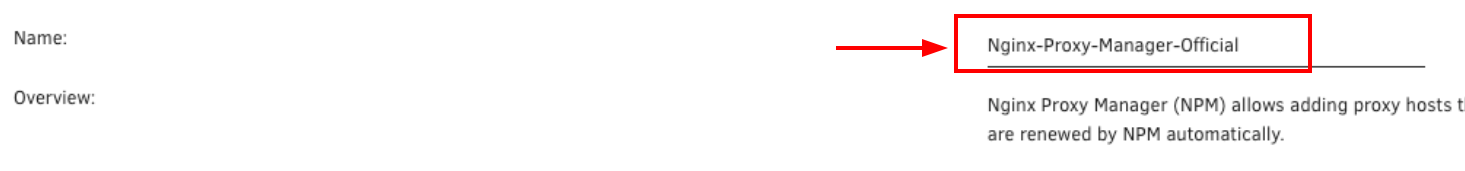

docker exec .... DEIN_CONTAINER_NAME ....
der Hinweis ohne <> ... du lässt aber auch die - weg und case sensitiv weg ...

Versuch 1

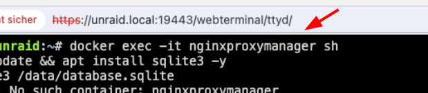

Versuch 2
aller guten Dinge sind ja 3 ...
und eins nach dem anderen ... erst docker exec ... um in die docker shell zu kommen, dann apt .... dann sql ...
danke das war der fehler das ich es nicht einteln eingegeben habe jetzt hat es geklappt und wieder was neues dazu gelernt danke euch ihr seits die besten
