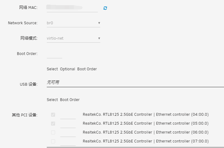

网卡我选择的是diewu 2.5g四口。
我在将网卡直通到爱快虚拟机后,在爱快虚拟机中,将lan1设置为直通的网卡后,就无法访问到管理页面了,wan1也是如此。查看虚拟机的日志后,发现如下提示:

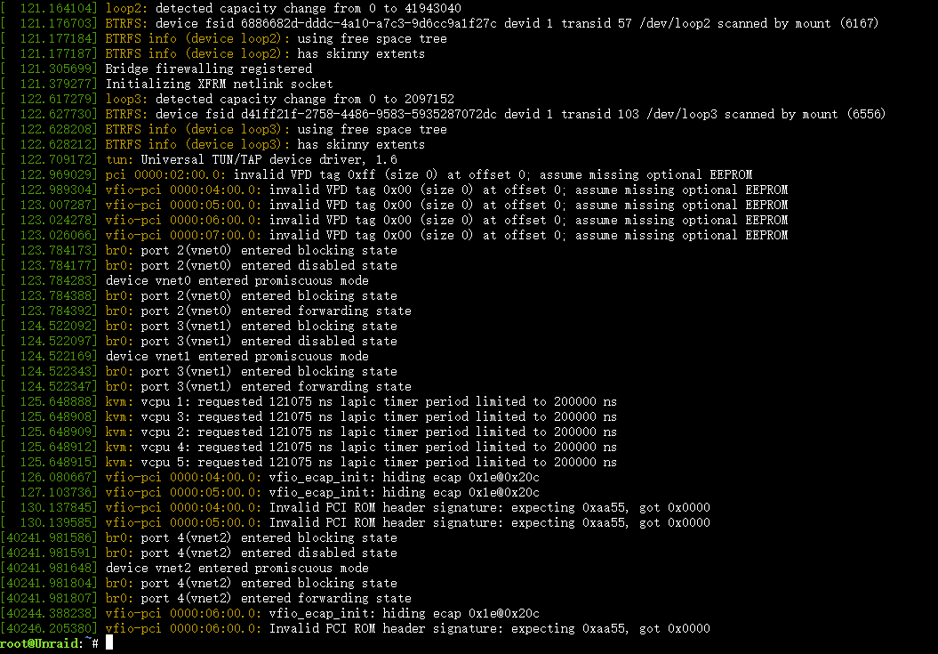

我再查看dmesg后,提示如下:
[  126.080667] vfio-pci 0000:04:00.0: vfio_ecap_init: hiding ecap 0x1e@0x20c
[  127.103736] vfio-pci 0000:05:00.0: vfio_ecap_init: hiding ecap 0x1e@0x20c
[  130.137845] vfio-pci 0000:04:00.0: Invalid PCI ROM header signature: expecting 0xaa55, got 0x0000
[  130.139585] vfio-pci 0000:05:00.0: Invalid PCI ROM header signature: expecting 0xaa55, got 0x0000

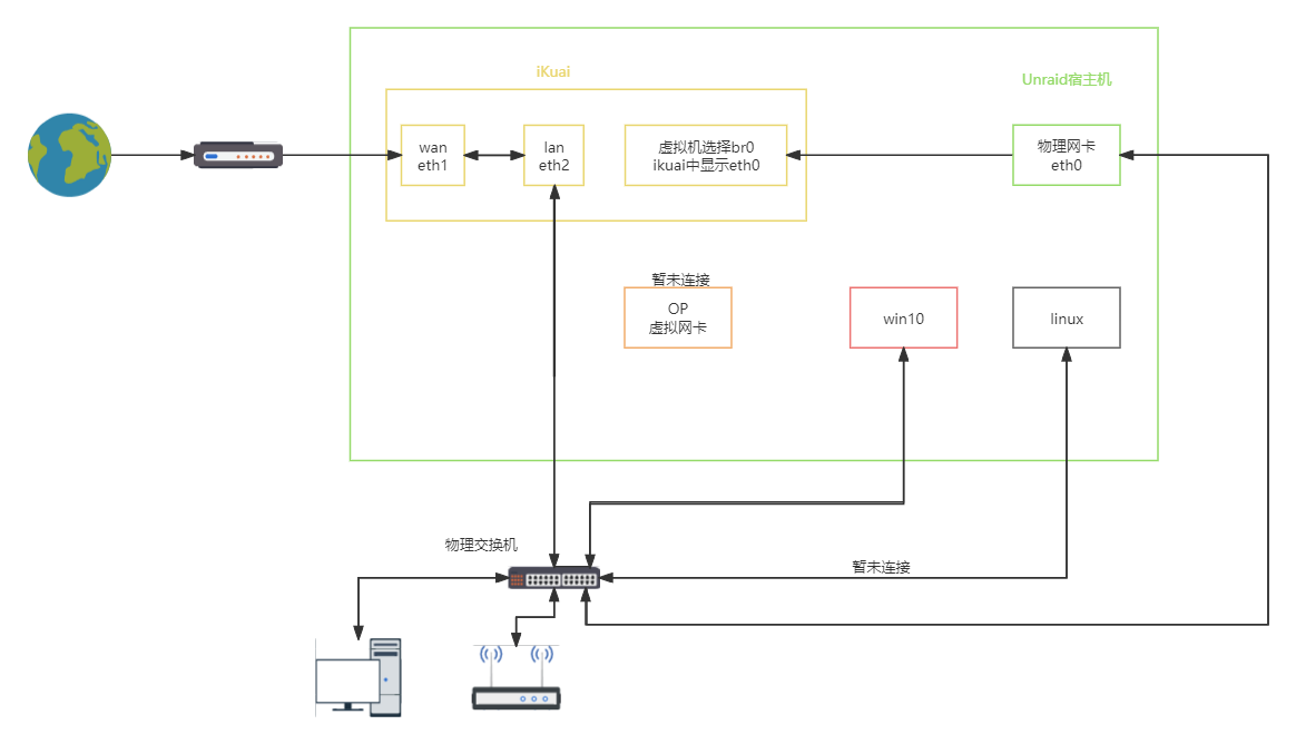

我根据你的建议将虚拟网卡跟直通网卡做桥接(聚合也试了),都发生了环路。然后我想试试直接用虚拟网卡当lan口,再用绑定了wan口的直通网卡拨号,结果还是失败了。
这个是我预期的网络拓扑图
这个是我预期的网络拓扑图
桥接了管理口后,unraid管理口就不要连接网线了,这样不会环路,关闭桥接需要连接网线
