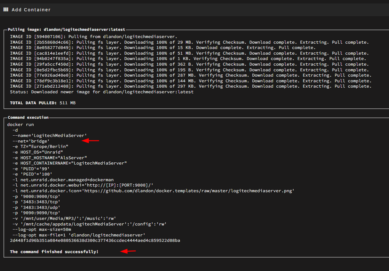

den 2. mit "bridge"
273175802_LogitechMediaServer-bridgefailed.thumb.jpg.4ac4198da66a71e543ae6c18afe07838.jpg

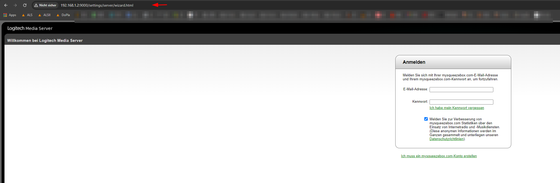

und zum Schluss der funktionierende Docker mit "host"
Irgendwie scheint es Probleme mit dem Port: 5353 zu geben, was mir aber leider überhaupt nichts sagt?
dass dieser bereits durch etwas anderes in use ist ...
wie erwartet, Port Konflikt.
