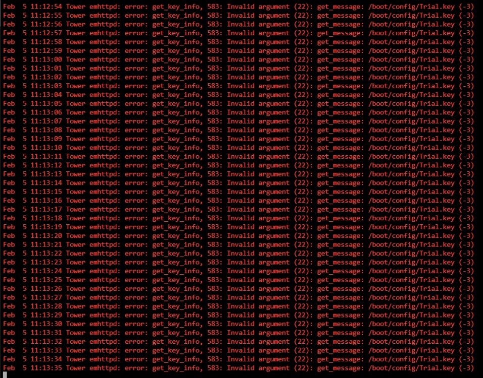

Ich hatte gerade mal Zufällig in das Unraid Protokoll geschaut und da läuft sekündlich folgender Fehler auf:
emhttpd: error: get_key_info, 583: Invalid argument (22): get_message: /boot/config/Trial.key (-3)

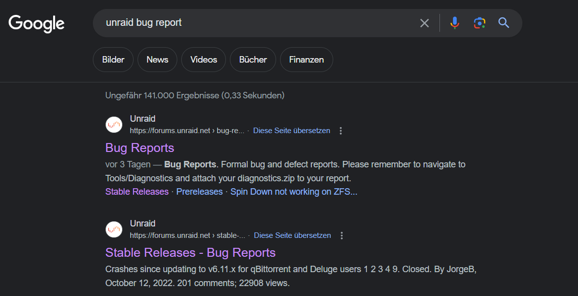

1 minute ago, Curiosity said:
Wie kann ich den Bug Report ausführen?
wenn du es suchst, selbst in google ;)
landest du hier ;)
https://forums.unraid.net/bug-reports/
Ah danke....werd ich im Hinterkopf behalten, wenn der Fehler das nächste mal auftritt. Ich hab besagte Datei jetzt erstmal gelöscht

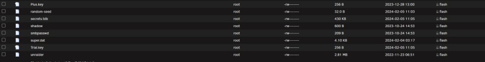

Verstehe ich nicht. Welche Lizenz ist denn nun mit diesem speziellen Stick verknüpft? Wie viele *key Dateien hast Du im /boot/config/ Ordner dieses Sticks? Mach mal "ls -la /boot/config/*key" aus der Unraid Konsole.
Was steht bei Dir oben rechts - mach mal Screenshot:
Edited by hawihoney
Nur mal so:
Auf meinen Sticks sind auch noch die alten Trial.key Dateien im config Verzeichnis.
Hat bisher aber noch nie zu einem Problem geführt.
@saber1 danke - ich dachte schon ich bin verrückt!
@hawihoney wie gesagt ich habe die Plus Version auf dem Stick und Plus steht auch oben Rechts in Unraid

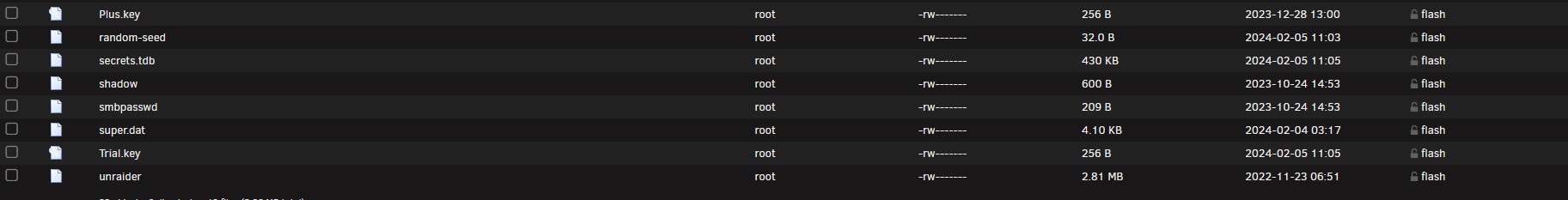

Das ist so irrree...ich habe einen Reboot gemacht und siehe da, die Trial.key Datei ist wieder vorhanden und das Unraid Protokoll haut den Fehler wieder raus.
Ich hatte vor dem Reboot nur die Plus.key Datei noch drin!!!! Wie man auch sieht, wurde die Datei eben beim reboot erst erstellt!
