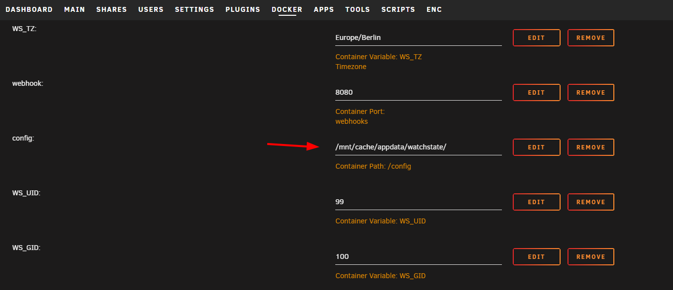

hier müsstest du abgleichen im jeweiligen Docker, Beispiel
wenn das so eingerichtet ist, dann bekommt man Issues wenn Daten mal moved wurden ...
