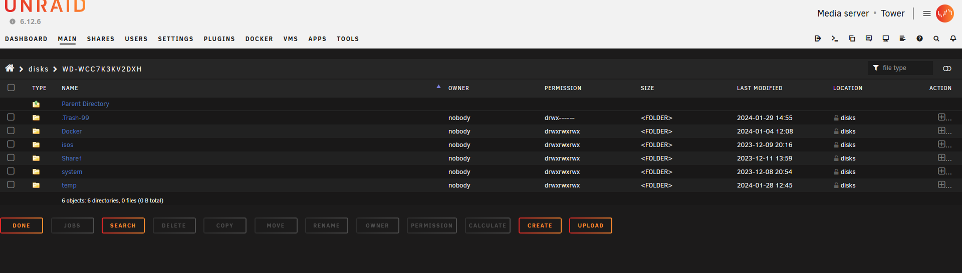

Seit gestern Abend ist eine Platte aus meinem Array nicht mehr im Array. Stattdessen finde ich diese jetzt unter den unassigned devices.
Dort kann ich die Platte auch Mounten und dann mit dem Filebrowser auf die Daten darauf zugreifen. Also es scheint nichts weg zu sein.

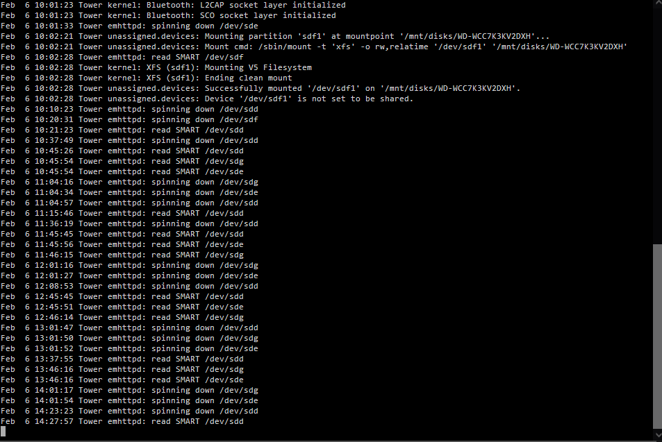

Aufgrund dieses Problems, hab ich auch mal in die Log geguckt und es kommt mir komisch vor, dass meine Platten alle X Minuten aufwachen und dann wieder ausschalten. Ich hab eingestellt dass nach 15min die Platten schlafen sollen. Aus dem Grund, dass eigentlich nur am Abend auf die Platten zum Filme gucken zugegriffen werden muss und Tagsüber lediglich die Cache SSD mit Homeassistant benötigt wird.

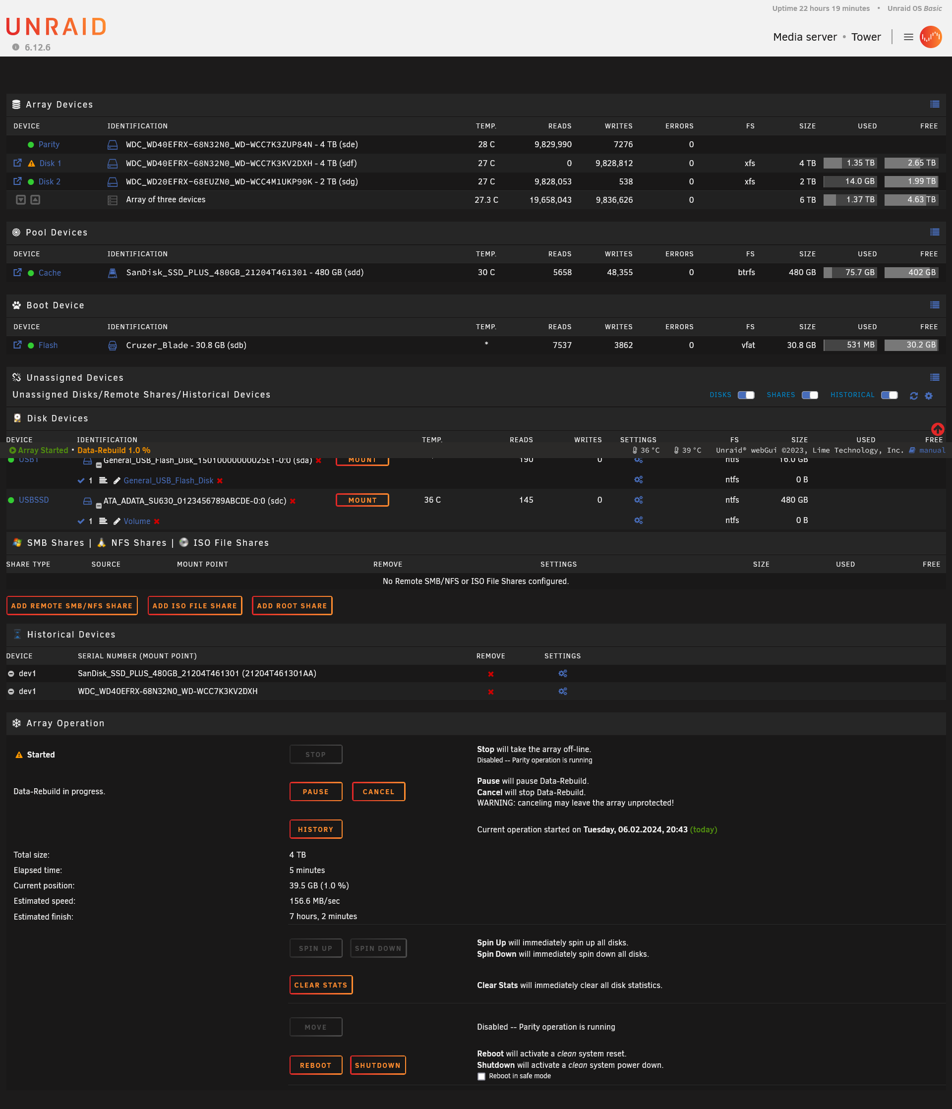

Im Screenshot Drives sind alle Platten korrekt aufgelistet.
Aber Dev1 ist die Platte, welche eigentlich ins Array gehört.

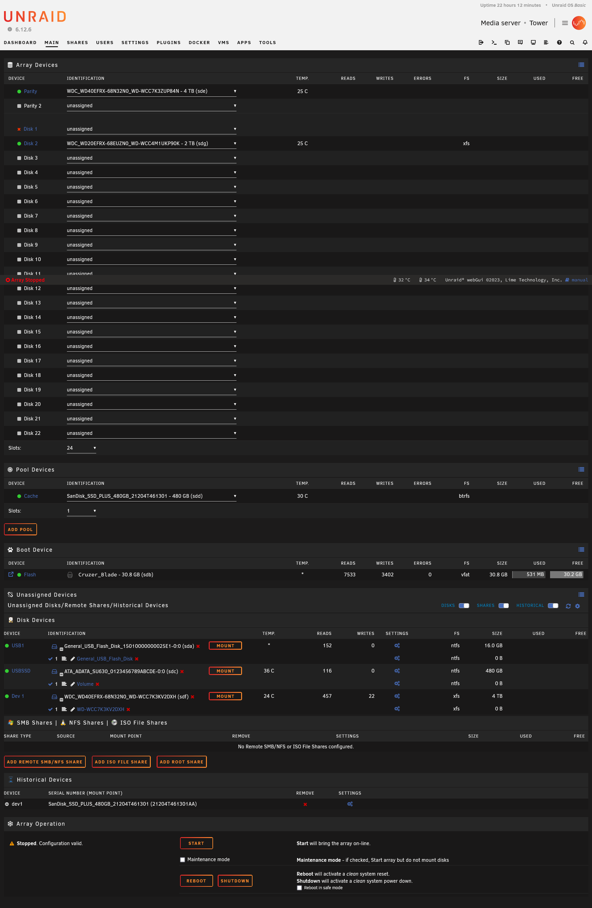

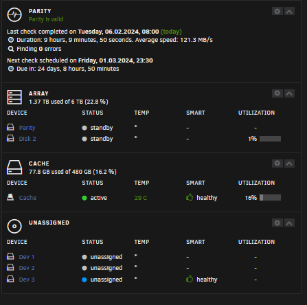

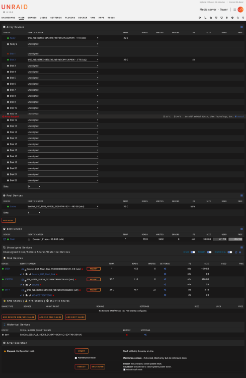

Ok danke für deine Zeit. Hier ist das Bild des Main Tabs.
Nein es sind keine USB Platten.
Ich hab zwei USB Platten mit angebunden als unassigned devices, aber davon macht keine probleme die laufen wie sie sollen 😅
Die Platte um die es geht, ist ganz unten aufgelistet als WD-WCC7K3KV2DXH.
Ich kann auch auf die Platte zugreifen und deren Inhalt sehen, also wenn ich auf den Namen klicke.

Array stop, Platte oben zuweisen, ... mal getestet ?
stellt sich zwar noch die Frage warum ... würde ja bedeuten dass die Platte zum Start nicht verfügbar ist ...

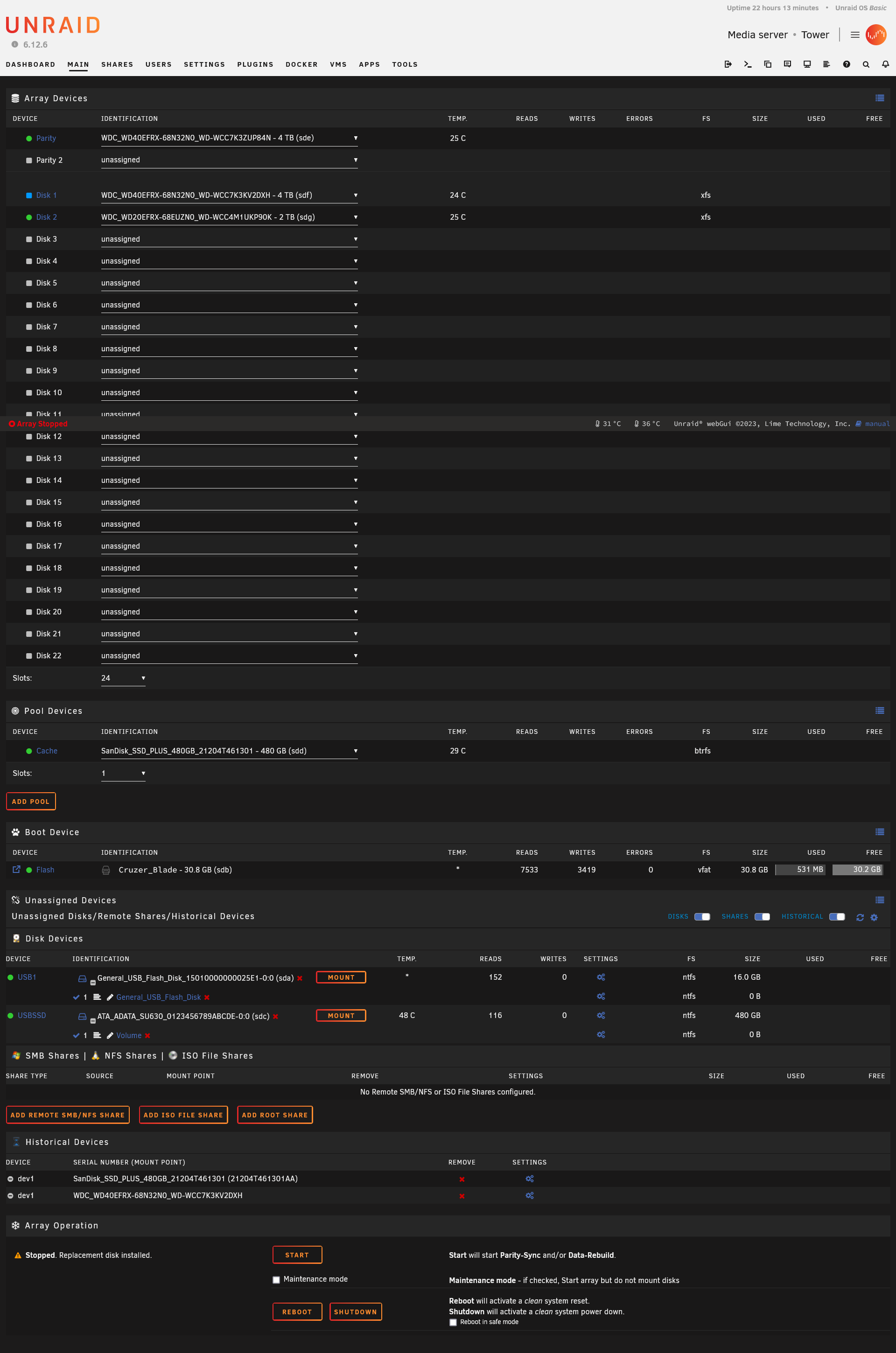

Ich hab jetzt folgendes gemacht:
1. Array Stop
2. Server heruntergefahren
3. Alle Kabel (Spannung und Data) von allen Festplatten raus und wieder rein gesteckt
4. JUHUUU Die Platte erscheint jetzt in der Auswahl um sie ins Array zu stecken
5. Hab das Array gestartet und Unraid hat automatisch mit einem "Data Rebuild" begonnen. Dauert wohl etwa 7 Stunden.

Wenn deine Platten aufwachen greift ein Prozess auf sie zu.
Dazu muss du etwas auf die Suche gehen, welche Anwendungen du wie installiert hast. Schaue welche Pfade in den jeweiligen Dockern hinterlegt sind, und ob diese sich auf dem Array oder Cache befinden. Alles was auf das Array verweist lässt natürlich die dazugehörige Platte aufwachen.
