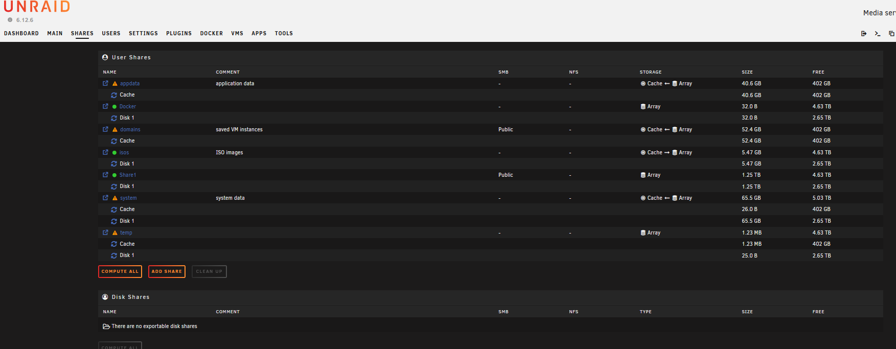

9 minutes ago, Paton said:
die liegen aber im Cache
Zeige mal die Share-Übersicht (Screenshot) mit den eingestellten Storages...

5 minutes ago, Paton said:
Meinst du das? 🙂
Und jetzt klick bitte zusätzlich noch auf "compute all" und mach dann einen Screenshot.
Wobei ich glaube ich in deinem anderen Thread im Screenshot gesehen habe das "system" (auch) im Array liegt
Bitteschön 🙂

Jap wie vermutet. Ein Teil von system liegt auf Disk1.
Das wird vermutlich nur das Docker Image/directory sein.
Könntest du über den File Browser prüfen und ggfs löschen.
Danach musst du dann über apps->previously installed die Docker nochmal installieren (keine sorge, Einstellungen und Daten bleiben erhalten)

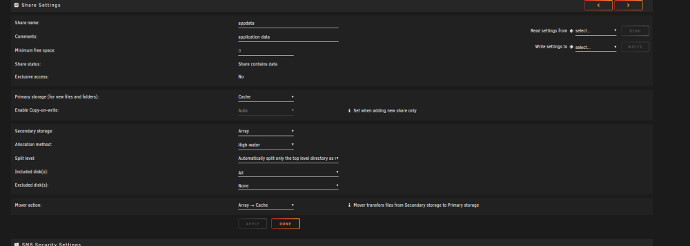

11 minutes ago, Archonw said:
Stelle die Shares von appdata und system auf cache only
Dann funktioniert der mover nur nicht 😉
Also erst mover, dann Cache only.
Und natürlich Docker Dienst und VM Service vorher stoppen
Korrekt ;-) Danke
Danke für eure Tipps.
Ich hab leider keine Ahnung wo ich diesem Mover finde 😅 und was genau ich da drücken muss.
Den Rest hab ich glaube verstanden, ich beende alle VMs und Docker und gehe für die appdata uns systeme in die Einstellungen und ändere da die Einstellung "Secondary Storage" auf None.
Ist das richtig? 🙂
Noch nicht ganz. Das Umstellen in den Share Einstellung kommt zuletzt.
Zuerst einmal die Dienste beenden. Zu finden in Unraid auf die Seite "Settings" wechseln. Dort dann Docker bzw. VM MAnager anklicken und bei Enable auf "No" stellen.
Jetzt in Unraid auf die Seite "Main" und dort unten "Move" anklicken. Das Startet den Mover. Wenn der fertig ist kontrollieren, ob der Share szstem nur noch auf cache zu finden ist.
Dann erst in den Share-Einstellungen auf only setzen.

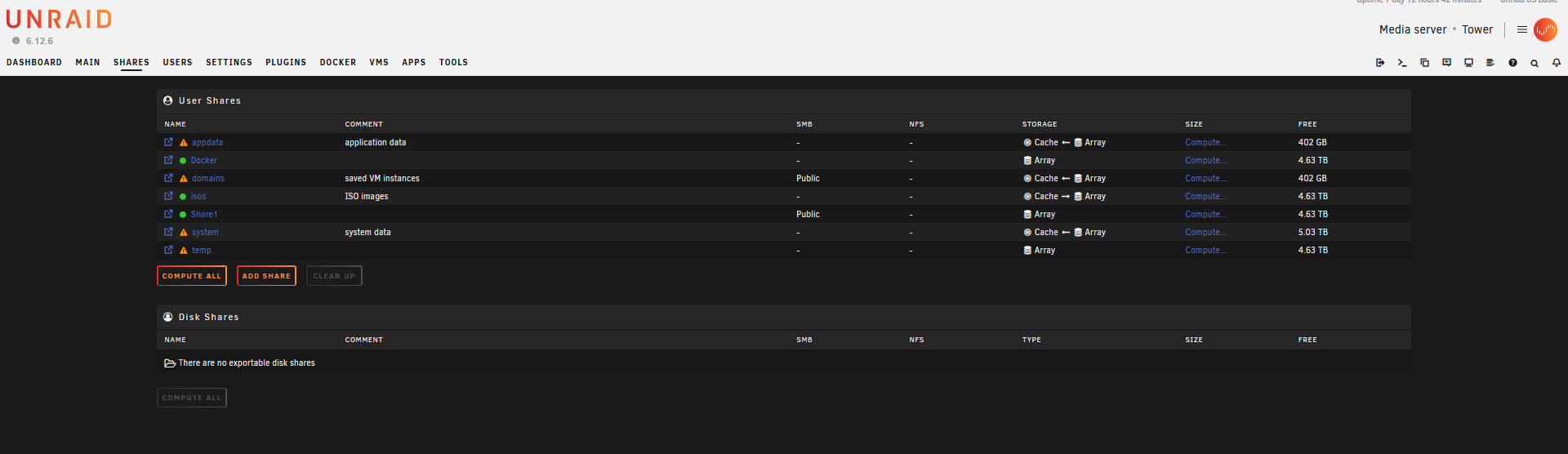

Gut gemacht hab ich jetzt:
- Docker auf Enable No gesetzt
- Vms auf Enable No gesetzt
- Im Maintab ganz unten auf Move gedrückt. Der Button ist nun ausgegraut und die CPU arbeitet fleißig.
- Nach etwa 10 Minuten jetzt ist der Button wieder farbig und die CPU ohne Last. Ich denke das heißt er ist fertig.
Im Anhang ist ein Bild, wie der Share Tab nun aussieht.
Ich kann leider auf den ersten Blick nicht sagen, ob nun das Share System nur noch auf dem Cache liegt 😅
Schau mal:
system
Cache
vorher war es :
system
Cache
disk 1
also ja jetzt ist alles auf dem cache.

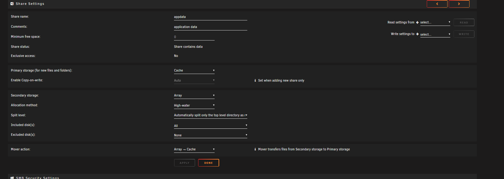

Ich hab mich gestern Abend getraut und entsprechend deiner Anleitung die Appdata auf Cache only gestellt.
Und seit dem schlafen alle Platten und sind die ganze Nacht nicht aufgewacht (was ich von meiner Tochter nicht sagen kann 😅).
Nochmal vielen Dank für deine Geduld und Hilfe 🙂
