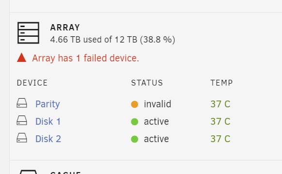

Hallo zusammen,
ich habe eben eine kleine 500GB Platte aus meinem array entfernt und das OS geupdatet:
„Main“
Array „Stop“
Wenn gestoppt, die nötige Platte aus dem Array entfernen (Main – zu entfernende Disk wählen, auf „unassigned“ setzen)
„Tools“
„New Config“Preserve current assignments: All
…close
Häkchen rein bei „Yes I want to do this„
APPLY
„MAIN“ – die Platte als eigenen Pool dazugefügt
Array "Start"
Update des OS auf 6.12.6
Neustart des Systems
Jetzt steht die Parity Platte auf invalid - weiß nicht genau, ob das zwischendrin auch schon so war und sich erledigt, wenn das array neu aufgebaut ist.
Aufbau des arrays dauert noch 20 Stunden. Es ist auch kein "error" gefunden worden.
Weiß jmd Rat? Hatte bei meiner Suche was in Richtung Hardwaredefekt gefunden, würde ich aber ausschließen.
Gruß oekomat
Platte entfernt und
dem Array gesagt er soll wieder alle wie vorher nehmen ?
das passt nicht zusammen ...
38 minutes ago, alturismo said:
Platte entfernt und
Hatte mich hier nach gerichtet Forum
Edited by oekomat
alles gut, er rebuilded ja jetzt die Parity komplett neu, musste ja so oder so gemacht werden wenn das Array sich ändert.
die Parity ist invalid ... daher der Rebuild, wird schon ;)
wenn ich ne Platte entferne dann "übernehme" ich (preserve) nur die cache Platten (kann man ja separat wählen),
das Array weise ich dann neu zu und los gehts .... (vorher screenshot machen wegen Parity Zuweisung)
ok, kurz vorm Schweißausbruch eben ;-)
Vor dem Start des Array wird die Parity Platte auch fehlerfrei gesehen. Daher warte ich mal ab. Hab ja vorher backup gemacht.
