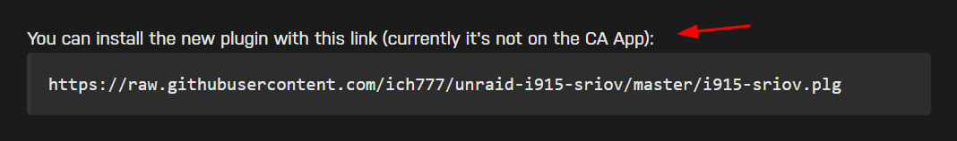

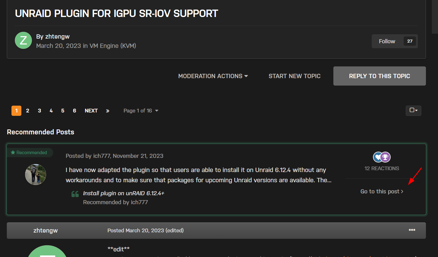

das ist so nicht mehr ganz richtig, Seite 1 von dem Thread im extra Kasten darüber ... ;)
dabei landest du dann hier
wo unter anderem das steht
