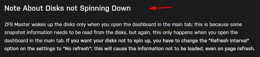

du nutzt das plugin zfs master ... gelesen auf Seite 1 ?
auch das Plugin wird ja nicht mehr unbedingt benötigt ...
