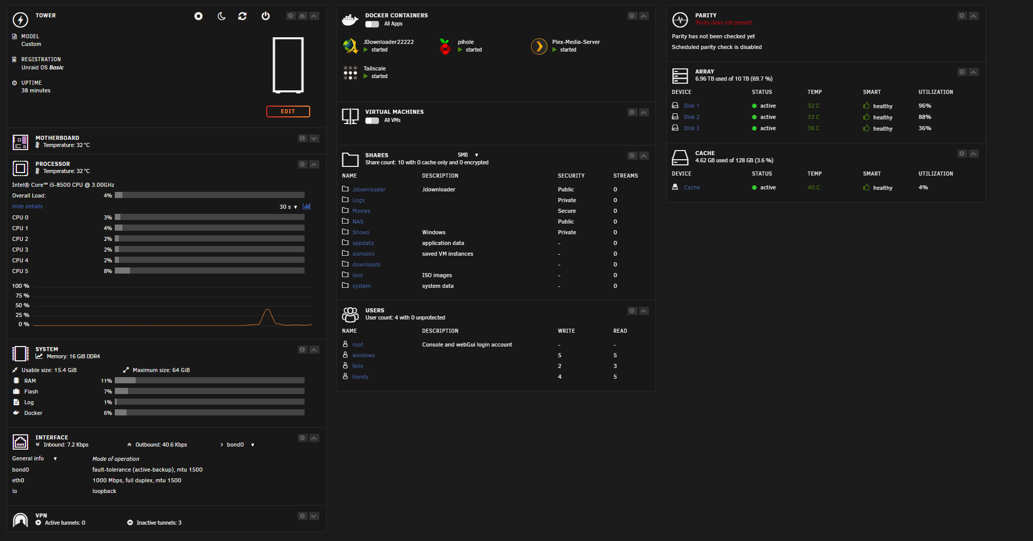

Hey,
sorry. Das mit der .log Datei war wohl etwas sinnbefreit.
Auch auf die Gefahr hin wieder was falsch gemacht zu haben, Anbei die Diagnostics. (wusste nicht genau, welche Datei evtl. benötigt wird. Daher lieber alles.
Danke vorab aber schonmal für eure Antworten.
- nein ich benutze nicht mehrere Netzwerkkarten
- HPEliteDesk ist mein "Server" ... wenn man so mag
- Ich nutze keinen USB-Stick als Array.
- den Guide zu Macvlan lese ich mir sofort durch.

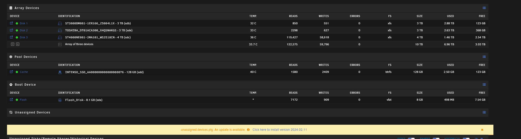

und jetzt noch bitte einen screen von der Main Seite, nicht vom Dashboard ... da wo die Plattenübersicht ist.
dann stell dein Netzwerk korrekt ein, bonding (Bündelung mehrere Netzwerkkarten) aus
Bridging ... siehe oben angemerkte Anleitung, lesen und entsprechend umsetzen, wird zu den call traces helfen.
tailscale im Netzwerk eingerichtet ... vielleicht mal raus damit zur Prüfung wie es ohne ist.
zum screen, sdd ist dein cache ... welcher btrfs ... und da single drive ... bei Gelegenheit umsetzen auf xfs oder wenn es dein Bedürfnis ist, zfs ... weniger Fehleranfällig, wobei "bei Gelegenheit" ... nicht mehr so weit ist da dein log vor Fehler zu der disk "platzt" ;)
dann lösch auch mal die failed Dateien und ordner von Windows vom Stick, system volume ... und FSCK..... nicht einfach nen Stick abziehen ;)
grundsätzlich ein Update auf 6.12.6 wäre sicherlich auch nicht verkehrt ;)
mit Netzwerk korrekt einstellen und sdd fixen sollten die Probleme erledigt sein ... sicher deine cache Daten wenn da was wichtiges drauf ist !!!
So ist es richtig. Alles rein - die Inhalte der ZIP Datei sind verschleiert (obfuscated).
Du hast MACVLAN Traces.
1. Auf aktuelle Version 6.12.6 upgraden
2. Diese Schritte aus 6.12.4 durchführen:
https://docs.unraid.net/unraid-os/release-notes/6.12.4/#fix-for-macvlan-call-traces
Settings > Network Settings > eth0 > Enable Bonding = Yes or No, either work with this solution
Settings > Network Settings > eth0 > Enable Bridging = No (this will automatically enable macvlan)
Settings > Docker > Host access to custom networks = Enabled
Uns sollte die SSD dennoch einen Schaden haben: vielleicht nicht wieder Intenso als Ersatz nehmen.
