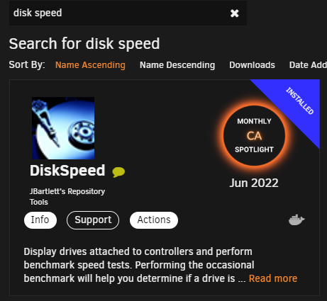

Gibt's denn ein Tool für Unraid um die Schreib- und Lesegeschwindkeit zu ermitteln/testen?
Ein Tool für die Geschwindigkeit einzelner Datenträger (also nicht des gesamte Pool, sondern jedes Einzelteiles) ist bei mir der Docker "Disk Speed".
Aber jeder Testdurchlauf schluckt einiges an Zeit.
Das sollte man im Hinterkopf haben.
