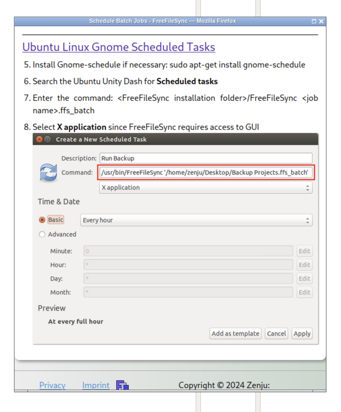

Bin etwas fachfremd und bekomme das leider nicht hin. Ich möchte mit den "User Scripts" ein Batch File "XXX.ffs_batch" von FreeFileSync ausführen. Der angehängte Screenshot erklärt es leider nur für Ubuntu. Das File selbst liegt in /mnt/user/appdata/FreeFileSync/XXX.ffs_batch"
Kann mir da jemand helfen? Geht das überhaupt?
