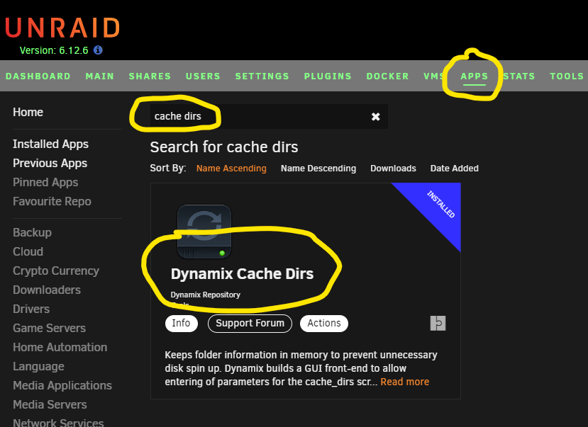

Wo bekomme ich dieses Cache-Dir Plugin her? Gibt es da eine Anleitung zu?
Wie viel RAM wären dafür sinnvoll?
Ich habe derzeit 16 GB, von denen ca. 10 % verwendet werden.
Im APPs Bereich
Habe das Programm installiert, aber es hat sich nichts geändert. Sind die Einstellungen so richtig? "Streaming" ist der Ordner mit Filmen und Serien.

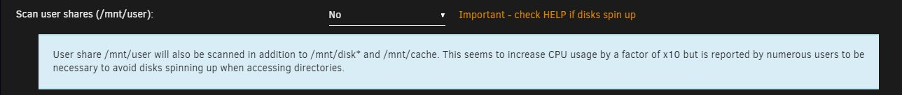

Vermutlich auch deshalb sehe ich bei einem unraid Neustart noch einige Zeit einige Leseoperationen (bei einer extrem verzweigten Festplatte sehe ich Lesezugriffe >30 Minuten lang, während die anderen Festplatten im Array schon lange wieder schlafen).
Du kannst ja auch mal mit der user mnt Einstellung spielen:
