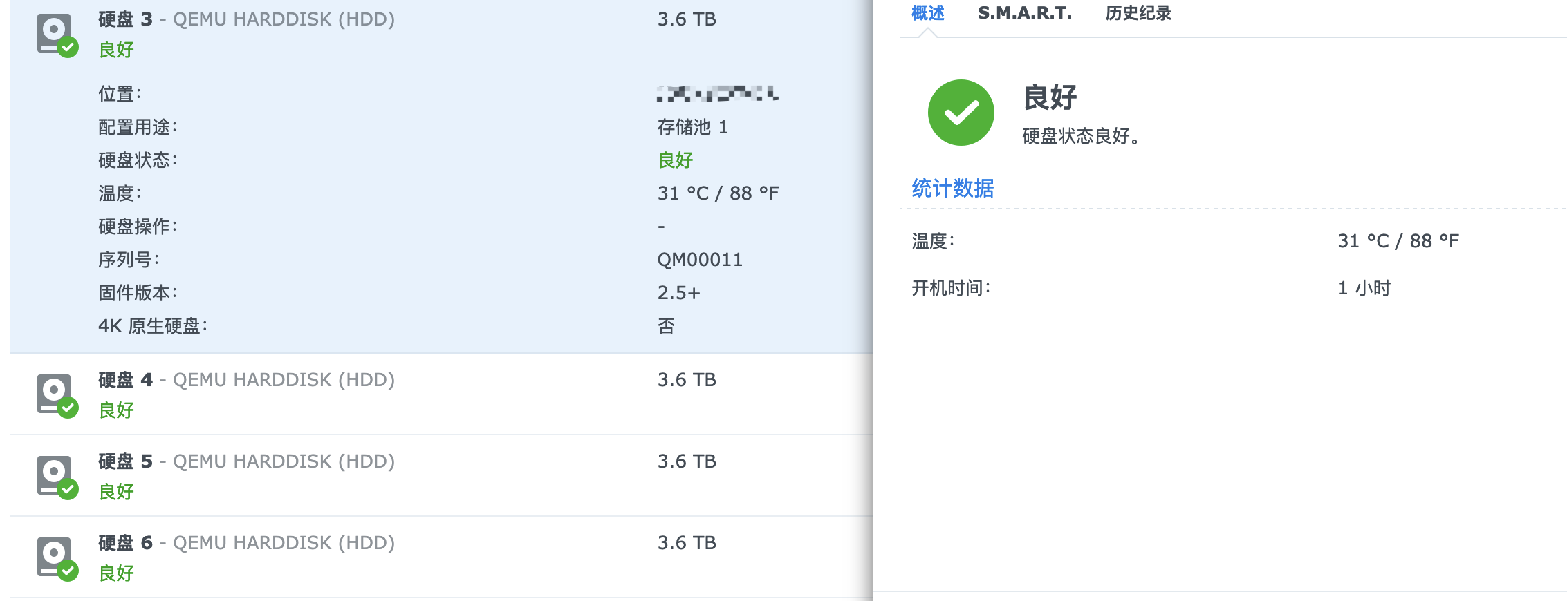

Unraid直通群晖之后硬盘能自动休眠吗?
直通之后群晖里显示的QEUM HARDDISK
不知道能不能完全读出S.M.A.R.T的信息
求大佬解答一下
不能,/dev/disk/by-id/xxxx 这种直通的方式是虚拟化形式的直通,所以你才会在群晖里面看到的硬盘名字显示为“QEMU HARDISK”。
只有将 SATA 控制器直通给群晖才能做到读取真正的硬盘 SMART 信息和休眠等功能。

但是我把SATA控制器给群晖之后unraid就一块盘都用不了了诶,这如何处理?

一般主板只有一个 SATA 控制器,所以直通给虚拟机之后 Unraid 就没有办法使用 SATA 控制器上面的硬盘了,一般可以通过下面的方法解决:
  1. 使用 NVME 硬盘给到 Unraid 的阵列使用。由于 NVME 和 SATA 控制器是各自独立的 PCI BUS,所以假如将 SATA 控制器直通了,那么就可以通过 NVME 硬盘给到 Unraid 的阵列使用,这样 Unraid 既可以正常使用阵列,虚拟机也可以正常使用 SATA 控制器了。
  2. 如果没有 NVME 硬盘,那么只能是购买直通卡直通给虚拟机使用了。

好的谢谢,明天试一下
