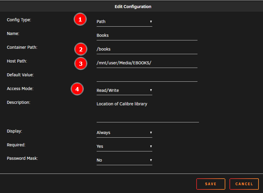

Folgendes möchte ich erreichen: Das Calibre Docker-Image starten (das hab ich noch hinbekommen) und ihm als Bibliotheksplatz ein Verzeichnis auf dem Array (2 TB) anlegen und zuweisen. Genau hier verzweifele ich. Wie kann ich auf das Array zugreifen, so dass ich dort ein Verzeichnis erzeugen kann? Wie muss ich das dem Docker-Image erklären, wo er Daten lesen/schreiben kann?

auf dem Host (Unraid) im Share /Media/EBOOKS, aus Docker Sicht (hier calibre-web) /books
1/ ein Pfad ...
2/ aus Docker Sicht, sprich in calibre lautet der Pfad /books
3/ auf Unraid zugewiesen auf /mnt/user/Media/EBOOKS
4/ der Docker darf hier lesen und schreiben

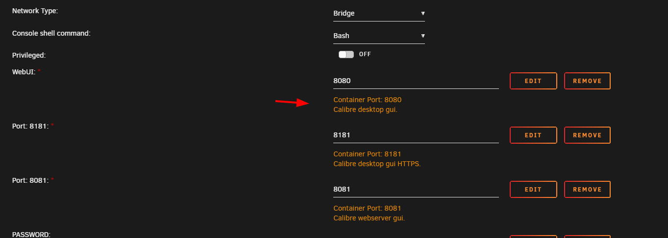

Dazu dann die dümmste Frage: Wie kann ich von außen (also in meinem IP-Netz) auf dieses Calibre zugreifen?

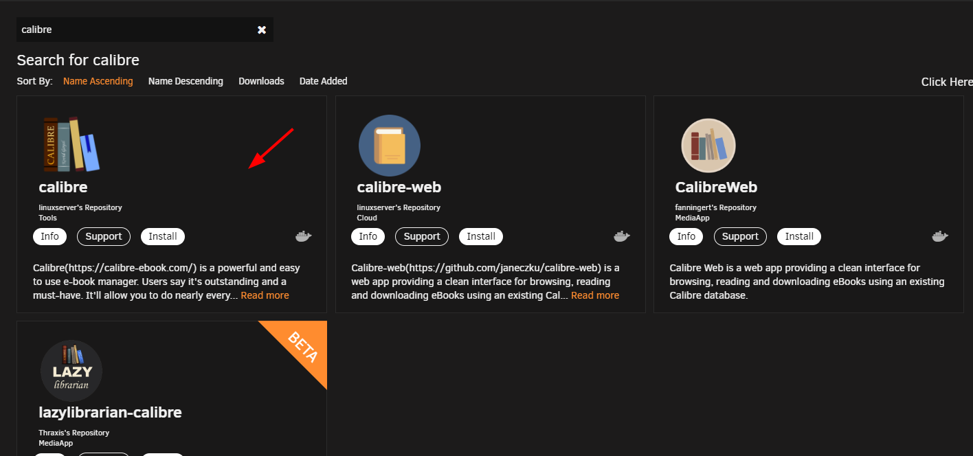

wenn du uns verraten würdest welchen Docker du genau nutzt könnte man vielleicht ne Antwort geben ...
wenn es dieser ist

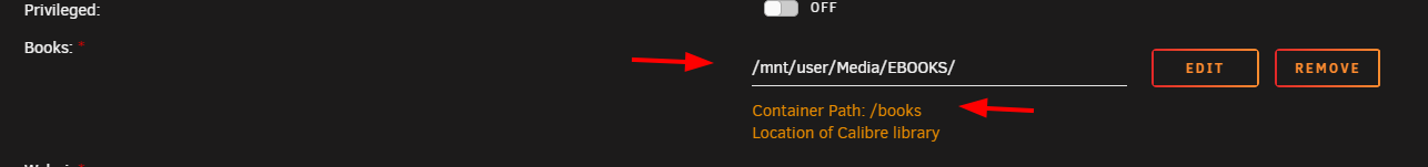

und du den eingerichtet hast ... solltest du sehen was da steht
beispielsweise
