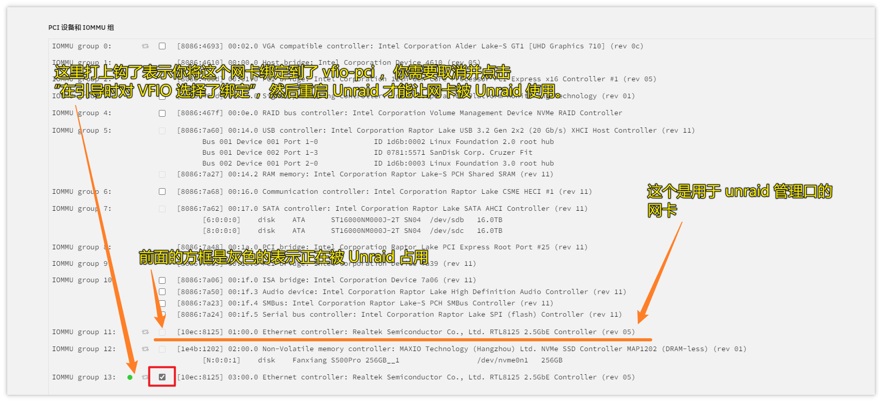

之前因为接触PT组了nas装了unraid,后面也转正了,买的时候老板说是双2.5G网口,我又不懂。当时买回来就随便接了个网口,发现网络中是没有unraid,就换了个网口插,就可以连上unraid了。现在慢慢折腾,看看论坛JackieWu大佬的教学和博客,才发现我好像接的是扩展的PCIE网卡,然后看大佬的教学说可以给docker单独分配一个网口,我就想着把空闲的另外一个网口利用起来,如今才发现我的板载网卡好像并没有被识别,望大佬解答下。现在天天有空就是折腾Unraid,没水平,但是就是上头~image.thumb.png.ed6d0ea36792f54978813d09f2771c88.png
1 hour ago, JackieWu said:
谢谢大佬,已解决,你这张图解释的太好了,继续看你博客干货去了!

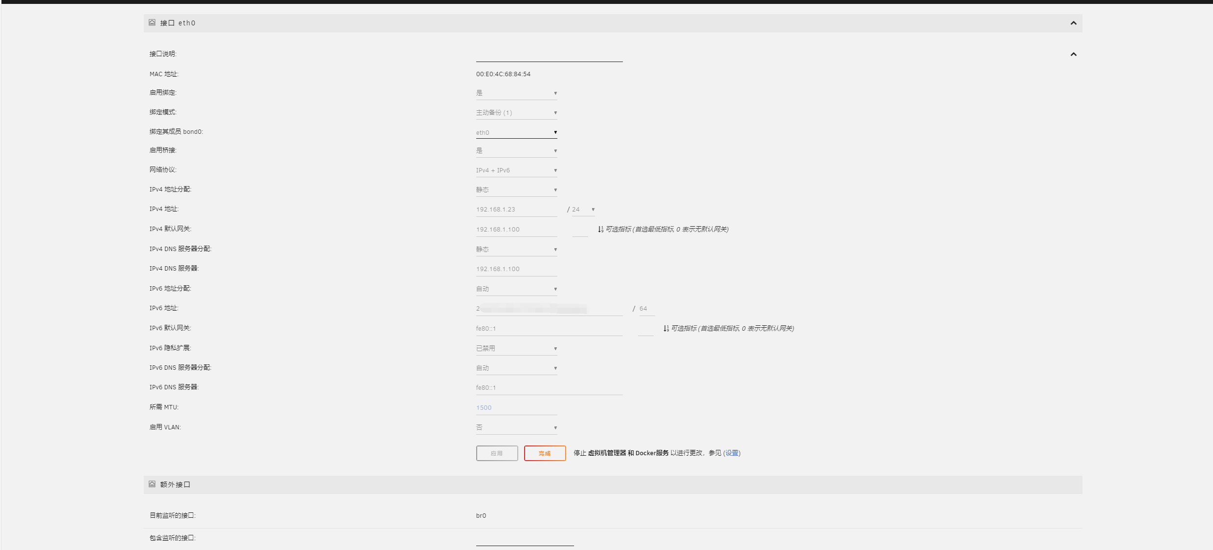

2 hours ago, JackieWu said:
佬,现在板载卡识别了,我想将板载卡设置成管理网口eth0可以实现吗?

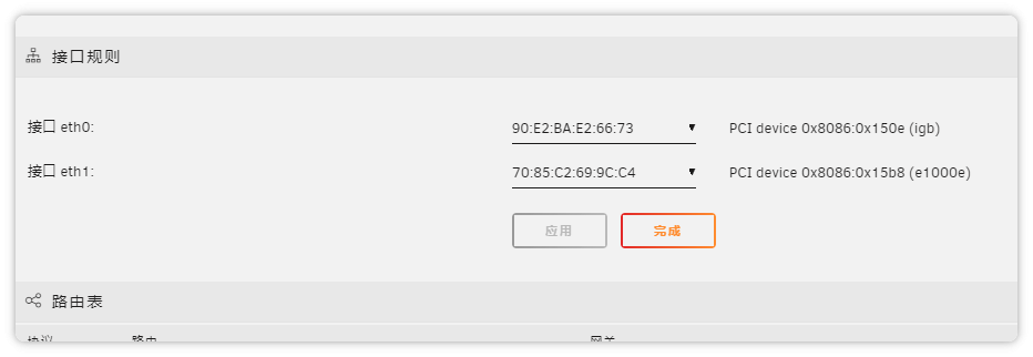

调整网络设置里面的“接口规则”就行:
22 minutes ago, JackieWu said:
调整网络设置里面的“接口规则”就行:
就是没看到这个选项,在询问你之前,我也网上查了下  就是没看到这个选项image.thumb.png.d9afaaf7cb5dd69f1995cdebb19f4e81.png
Edited by Lemon668
网络设置要停止阵列才能修改吧

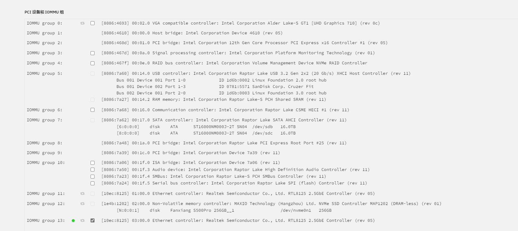

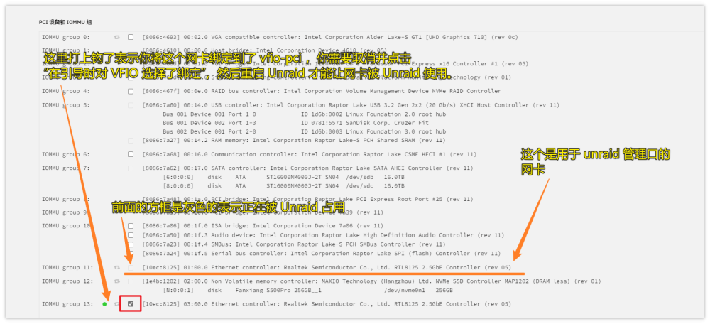

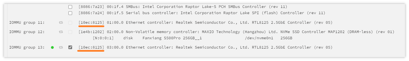

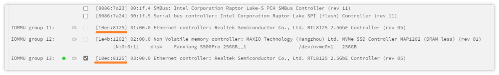

我估计是由于你的板载网卡和 PICE 网卡的设备 ID 相同导致的,Unraid 因此无法正常指定 eth0 (或其他 ethX)所对应的网卡。
你可以在下面的图片里面看到板载网卡和 PCIE 网卡的设备 ID (10ec:8125)以及其他的信息都是一样的(除了 PCIE BUS 地址):
你需要将你的 network-rules.cfg 内容贴上来(使用下面的命令将输出信息复制粘贴上来),我帮你尝试手动修改来解决:
 cat /boot/config/network-rules.cfg
