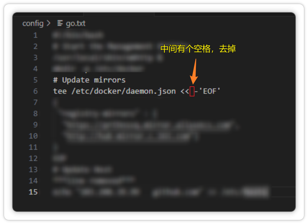

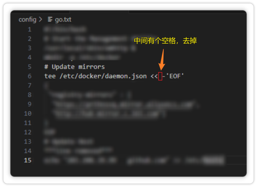

你的 /etc/docker/daemon.json 文件没有配置正确,建议你先删掉原有的 daemon.json 看看能不能启动(你可以通过下面的命令删除,删除之后重启一下 docker 服务),如果可以那就是这里的问题了。
rm /etc/docker/daemon.json
另外你需要修改一下 go 文件里面的命令:
Edited by JackieWu

附上我的go文件,求大佬提供修改的地方。go

命令语法也是一样没有设置正确,如果镜像源用不了那就删掉吧。
# Docker  Mirror
mkdir -p /etc/docker
tee /etc/docker/daemon.json <<- 'EOF'
 "registry-mirrors" : ["https://hub-mirror.c.163.com","https://docker.mirrors.ustc.edu.cn"]
EOF

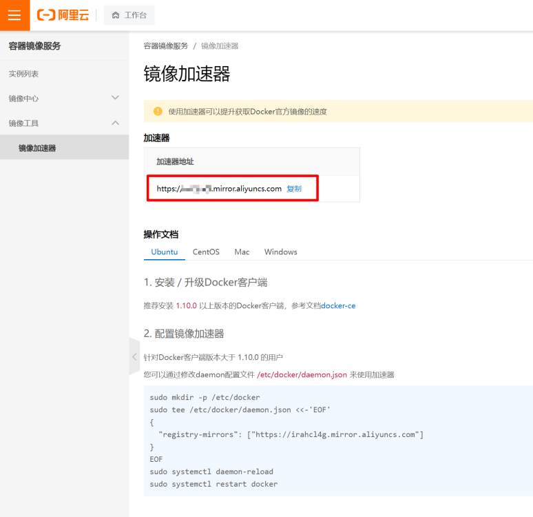

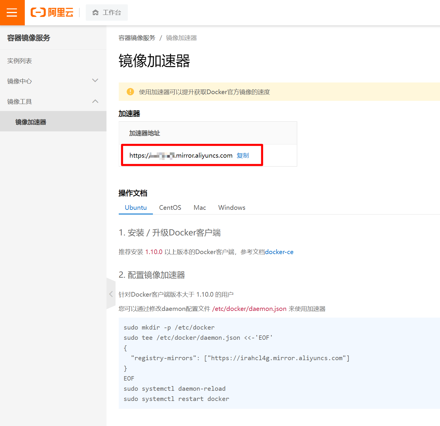

你可以注册一个阿里云账号,阿里云提供镜像加速
