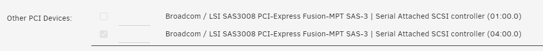

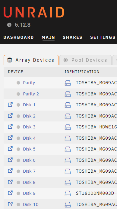

Ich betreibe zwei Unraid VMs mit jeweils durchgeschliffenen LSI 9300-8e HBAs. Die Platten legen sich selbstverständlich schlafen. Das macht dann aber das virtualisierte Unraid.
