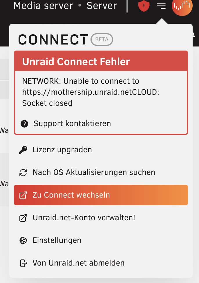

Ein blutiger Anfänger bekommt es nicht hin, dass Unraid eine Internetverbindung aufbaut.
Ich hatte die Demo Version einige Tage ausprobiert, dann eine Lizenz auf OS Plus gekauft.
Jetzt, würde ich sagen, besteht keine Internet Verbindung mehr.  Wenn ich auf APPS gehe, passiert nicht.
Es kommt die Meldung "Download of appfeed failed." und kann auch keine APPS suchen.
Habe auch einen "Connect Fehler"
Ich der Trialversion hatte noch alles funktioniert.
Sollte es an diesen einstellungen liegen?
Wie gesagt, ich bin blutiger Anfänger in Sachen Server.
Vielen Dank im Voraus.

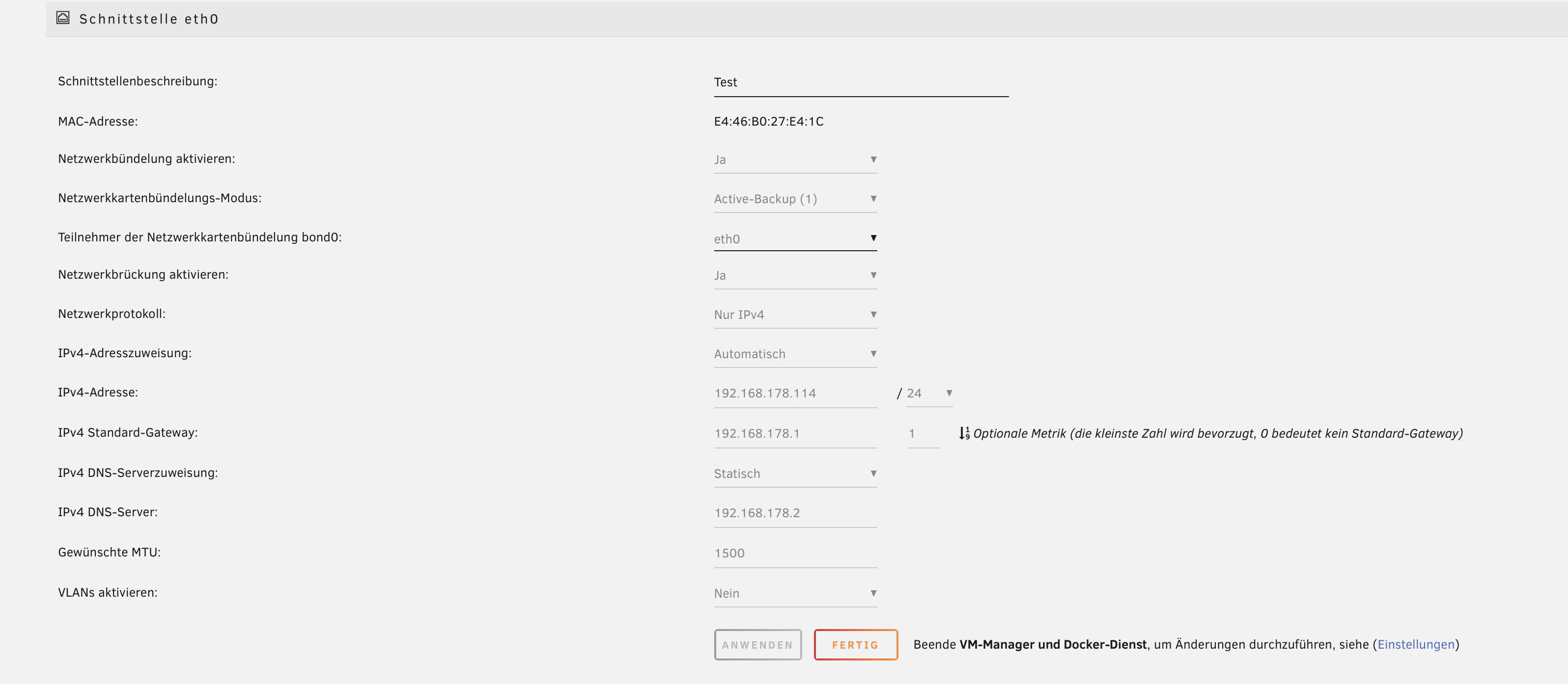

Dann funktioniert die DNS Auflösung offensichtlich nicht. Was hast du denn als DNS Server eingetragen?
Ich kann diese Einstellungen nicht finden, wo finde ich genau diese Einstellungen?
Einstellungen, Netzwerk ...
Dankeschön,
bei mir steht:
Trag Mal testweise einen öffentlichen DNS Server ein wie zb 1.1.1.1
Nutz du pi-hole/Adguard?
ja ich nutze Adguard.
mit der Einstellung 1.1.1.1 funktioniert wieder alles.

Hast du durch die manuelle DNS Server Zuweisung schon getan.
Mit Adguard kenn ich mich jetzt nicht im Detail aus, ich selbst nutze pi-hole.
Aber dort gibt es im Webinterface Client Einstellungen, mittels derer man einzelne clients "entblocken" kann, pi-hole also nicht filtert. Denke mal so etwas wird es auch in Adguard geben. Dann könntest du auch wieder die lokale LAN Adresse als DNS Server eintragen

Deine DNS Einstellung war/ist falsch. Da gehört 192.168.178.1 rein.
Ich vermute .2 ist sein Adguard
Aber klar, am besten wird Adguard im Router als DNS hinterlegt und die Clients kriegen den Router genannt
Danke für den Hinweis. Wäre halt ein Versuch ob die Boardmittel funktionieren - also sein Router als DNS und nicht Cloudflare etc.
Ich würde das sowieso immer so machen. Dann kann man die Software tauschen und muss nur den Router ändern und nicht alle Klienten.
ich habe nachgesehen. Adguard hat die.2. wie von jj1987 richtig vermutet.
Habe die IP Adresse .1 eingetragen und alles läuft. Danke an hawihoney.

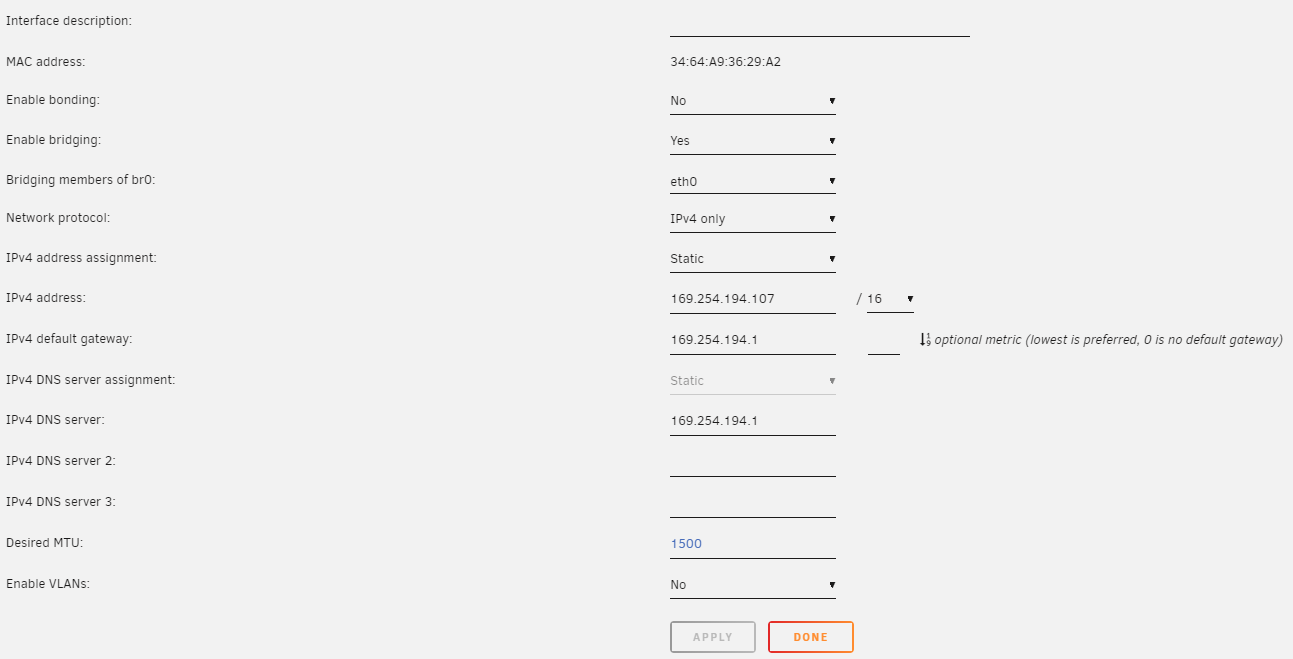

Hallo zusammen,
leider bin ich auch Neuling und habe mir nach einem Video einen unraid server aufgebaut. Leider habe ich die IP von adguard nicht auf meinen speedport smart übertragen können und damit war das Projekt für mich eigentlich erledigt. Leider habe ich festgestellt, dass jetzt einige Internetseiten nicht erreichbar und die Unraid kein Internet hat. Ich kann auch nicht mehr auf meinen Speedport zugreifen. Nach einiger Recherche habe ich herausgefunden, dass es wohl daran liegen könnte, dass adguard unraid aussperrt.
Leider habe ich keine Ahnung, was ich hier eintragen muss.
Vielleicht kann mir jemand helfen???
