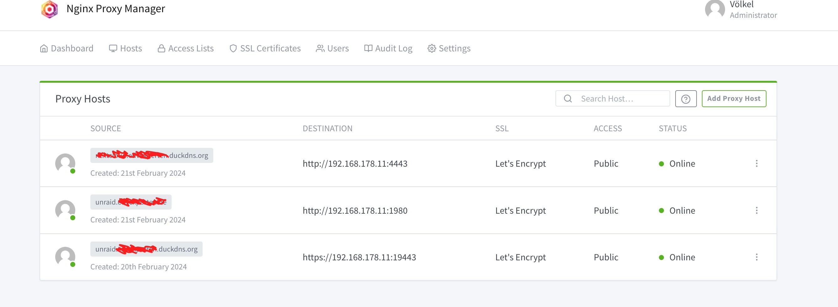

Bekomme Nginx nicht ans laufen
Ich bin grad dabei mich an einem Unraid Server zu versuchen, nun habe ich bei Youtube einen Anleitung gefunden wie man einen Nginx Server nutzt um  "sicher" auf seine Dienste (Nextcloud" etc.) zugreifen kann.
In dem Beispiel wird auch der Unraid direkt mit Zertifikat eingebunden (was man wohl nicht tun sollte)
Mein Problem ist hier:

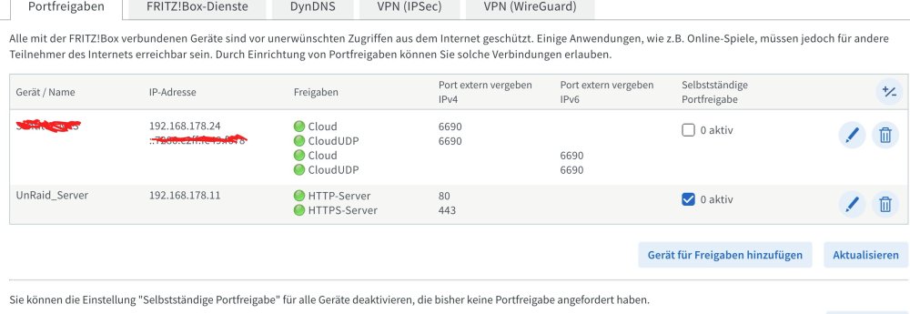

Ich habe die Ports freigegeben Sprich die Nginx Ports: 18443 und 1880 auf die Ports 443 und 80 gelegt
Nginx installiert und den Proxyhost angelegt
Hier bekomme ich auch grünes Licht!  Also das scheint so in Ordnung zu sein.
Gebe ich meine duckdns Adresse in den Browser ein, komme ich auch auf die Proxy Meldungsseite:
Congratulations!
You've successfully started the Nginx Proxy Manager.
If you're seeing this site then you're trying to access a host that isn't set up yet.
Log in to the Admin panel to get started.
Gebe ich nun aber einer der generierten Nginx Adressen ein kommt folgende Meldung:
Die Website ist nicht erreichbar
******.********.duckdns.org hat die Verbindung abgelehnt.
Versuche Folgendes:
Verbindung prüfen
Proxy und Firewall prüfen
ERR_CONNECTION_REFUSED
Kann mir jemand sagen wo mein Fehler liegen könnte?

bei mir Läuft Nginx auf einer eigenen IP 192.168.178.5, hier werden dann die HTTP/HTTPS Ports über Fritz drauf weiter geleitet..
So hats dann geklappt, rest hast du ja oben schon gemacht.. mit zertifikate und xxx.Name.duckdns-org
hab mir aber wie @EliteGroup bereits erwähnt hat auch folgendes Notiert gehabt..
Neue Ports bzw. Weiterleitung da NginX Proxy auf br0 mit IP 192.168.178.5 läuft.

Hallo und vielen DANK für eure  Hilfe, ich habe nun den Fehler gefunden, da ich noch einen ADGuard laufen habe, hat meine Fritzbox für meinen  Unraid Server die von ADGUARD eingestellt, also statt die 11 am ende die 2, naja so kann es ja auch nicht gehen!
Habe nun in der Fritzbox die IP Adresse geändert und es läuft, jetzt muss ich nur noch sehen wie ich Nextcloud letzendlich ans laufen bekomme
