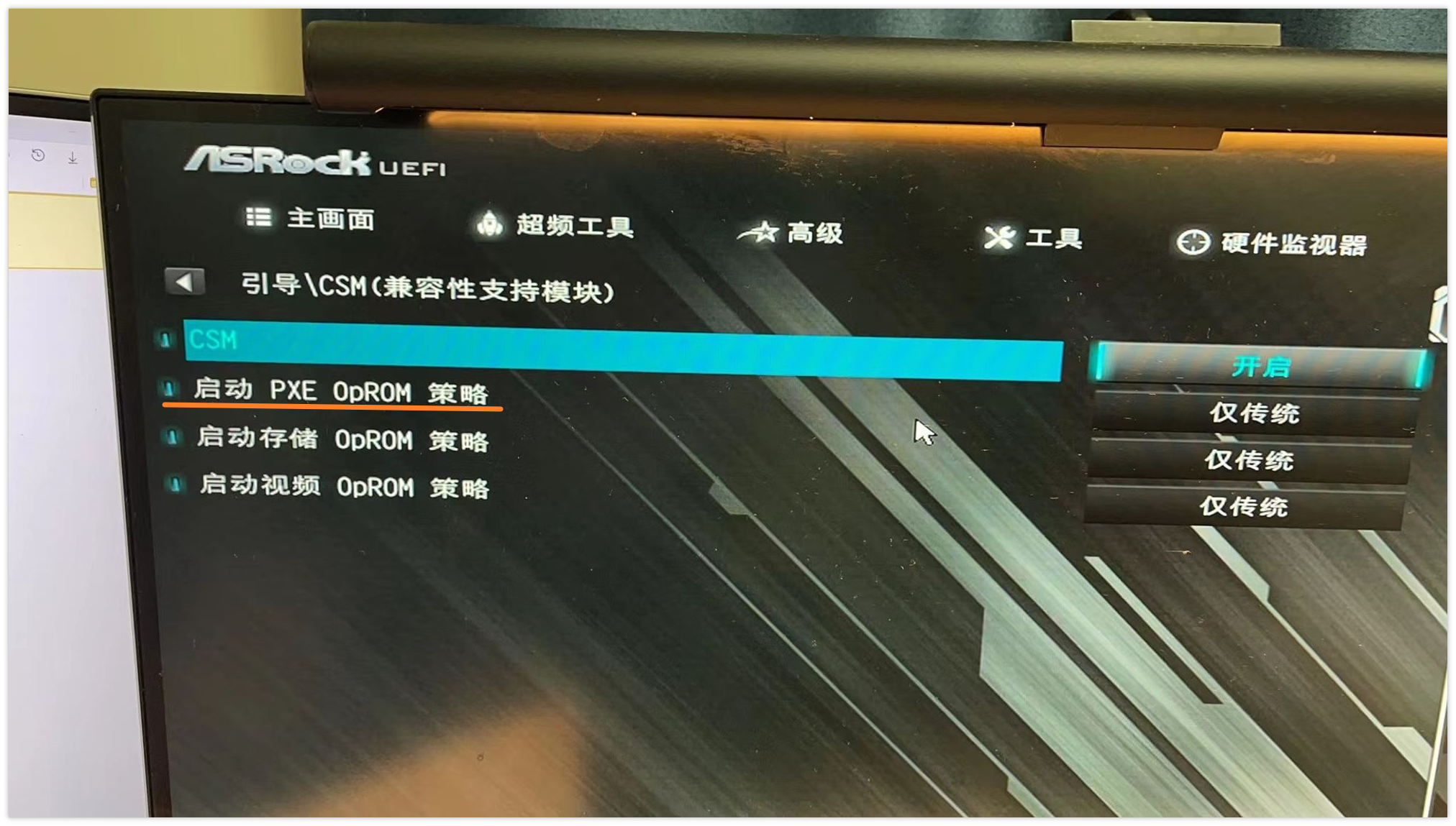

February 23, 20242 yr 不确定是不是由于 BIOS 的问题,你可以尝试在 BIOS 中将网卡的 Option ROM 启动策略修改为 Legacy(传统),: 另外还可以尝试更换 Unraid 的版本进行尝试。 Edited February 23, 20242 yr by JackieWu
August 16, 20242 yr 我上次修改过BIOS后也出现这个错误,然后PCIE网卡就down掉了。后来开启BIOS中的PCIe Native Power Management就好了。 我用的是微星B660M主板,intel的I350 T4网卡。 可以参考设置一下,看看是否对你起作用。
