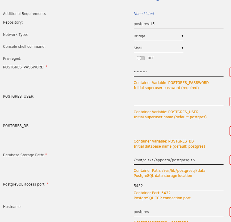

Hier noch die Konfig zum postgres 15 Container

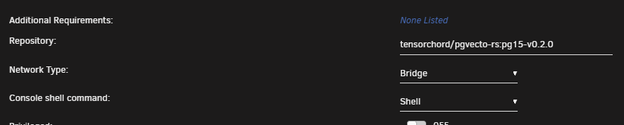

ich hab hier ne andere Repro.. vorher waren es v0.1.11 <-- habs auf v0.2.0 geändert
Ich hab aktuell andere Probleme damit.. Probiere mal ob es damit funktioniert
Genial. mit der 15er Version und dem Repo klappt es sofort. Danke...Welche Probleme hast du denn ?
