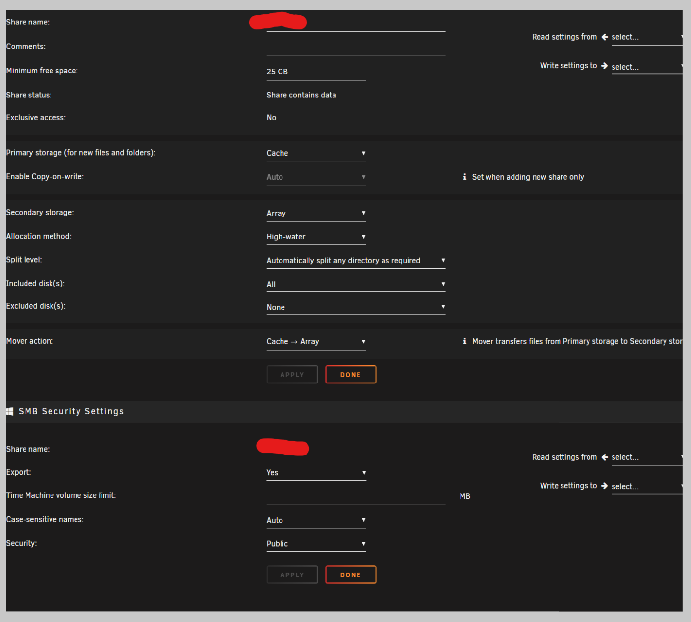

Zeig doch mal die Einstellung von dem Share auf den du kopierst.
reicht da dieses aeh diagnostics?
Edited by XxX4V3R

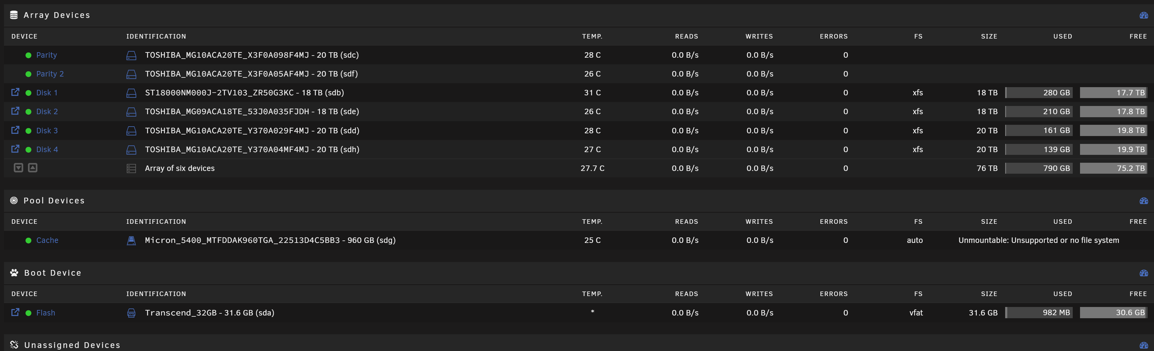

Okay, und hast du deinen Cache deinen Cache jetzt auch formatiert und erfolgreich mit einem Dateisystem versehen? Im ersten Bild war das ja noch nicht so weit.
Wenn nein, dann wird bei dir der Cache auch noch nicht benutzt.
ist gerade im paritycheck, weil ich wohl beim rebooten ein "array halt" time limit überschritten habe und es mitten im schreibprozess gekillt wurde
quickquestion: wo kann ich den timer erhöhen, damit mir das nicht nochmal passiert?
Platten sind getestet und konnte es ausprobieren einmal eine große Iso rüberzuschieben.
Hat das NIC gut ausgereizt (danke für die Unterstützung), beim händisch getriggerten Move schreiben die Platten aber leider auch nur mit 75-85mb/s.
