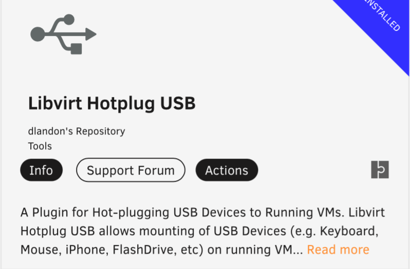

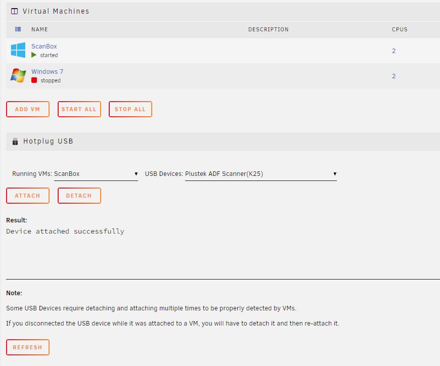

Ok Danke. Ich lerne. Das USB Plugin ist???
Ihr seit die Besten. Danke ich teste das mal.
Klingt schon mal gut 🙂
Will auto connect
14 minutes ago, SimonF said:
Will auto connect
das war gemeint ;)
thanks @SimonF
das ist auch ok, damit könntest du manuell immer wieder ab und zuweisen, aber das andere war das was ich meinte ;)
