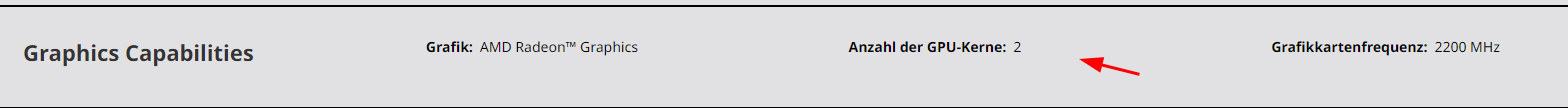

Angefangen hab ich mit dem AS Rock J5040 ( 60-70 fps ) der Ryzen 7700 hat mit 260 fps und der 8600G macht die 80 - 90 fps beim rendern. Alle diese cpus haben doch eine GPU mit drin oder hab ich das falsch verstanden?
ich bin jetzt nicht der AMD Experte, aber ohne "G" ... müsste ich schauen.
sieht so aus ;)

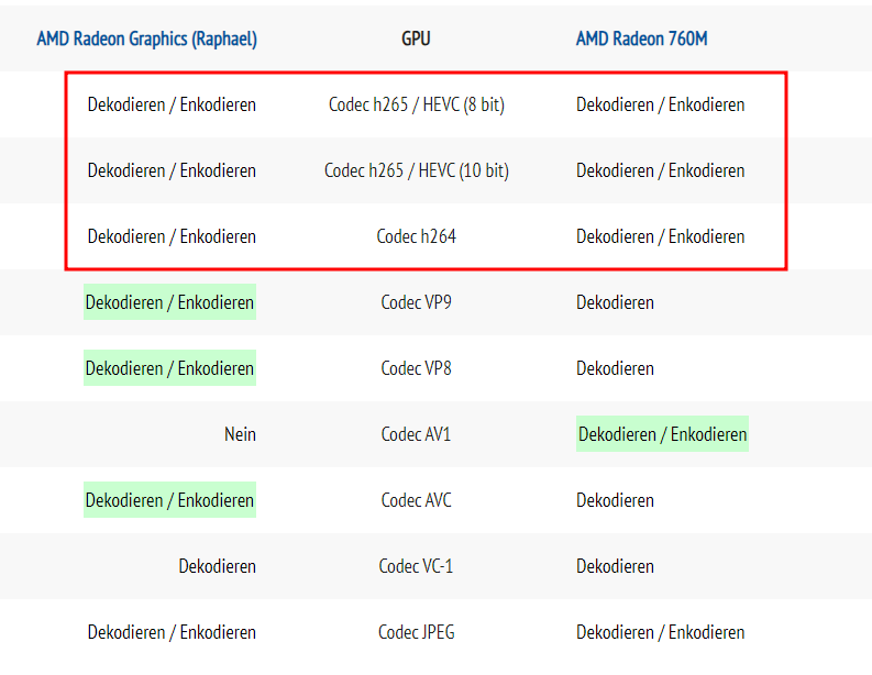

und wenn ich das so lese sollte der 8600g sogar weitaus schneller sein in der iGPU Performance ... dann such mal woran es liegt ;)
neuere Gen
und wir reden über h264 bzw 265 (hevc) was ja beide können in Hardware

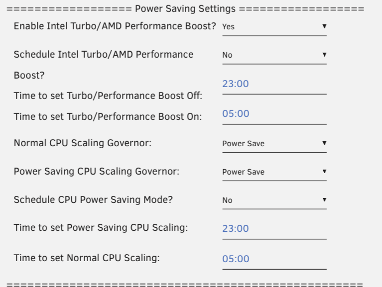

So Leute musste nicht ins BIOS, hab den scaling_governor von powersave auf performance gestellt. damit hab ich 4350Mhz anliegen und das rendern funktioniert mit 330 - 360 fps "geile" :)

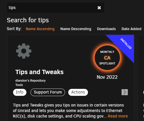

Schau die mal das Tips and Tweaks Plugin an. Da gibts folgende Einstellungen:
Wo find ich das? Unter Apps habe ich es nicht gefunden.
Gesendet von iPhone mit Tapatalk
Ich war davon ausgegangen, daß Du das in TaT eingestellt hast.
Die App findest Du normal in dem App"store" von unraid.
Beachte, daß der Bereich sich nur mit einem "P" schreibt:
War schon installiert [emoji28]

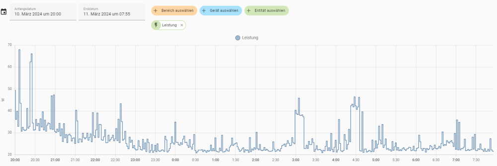

So jetzt hab ich mal den Treiber Installiert (RTL8125 Drivers) damit kann ich noch mal 1,5-2W sparen nur lädt dann die Webgui wieder die Übersicht extrem langsam :S

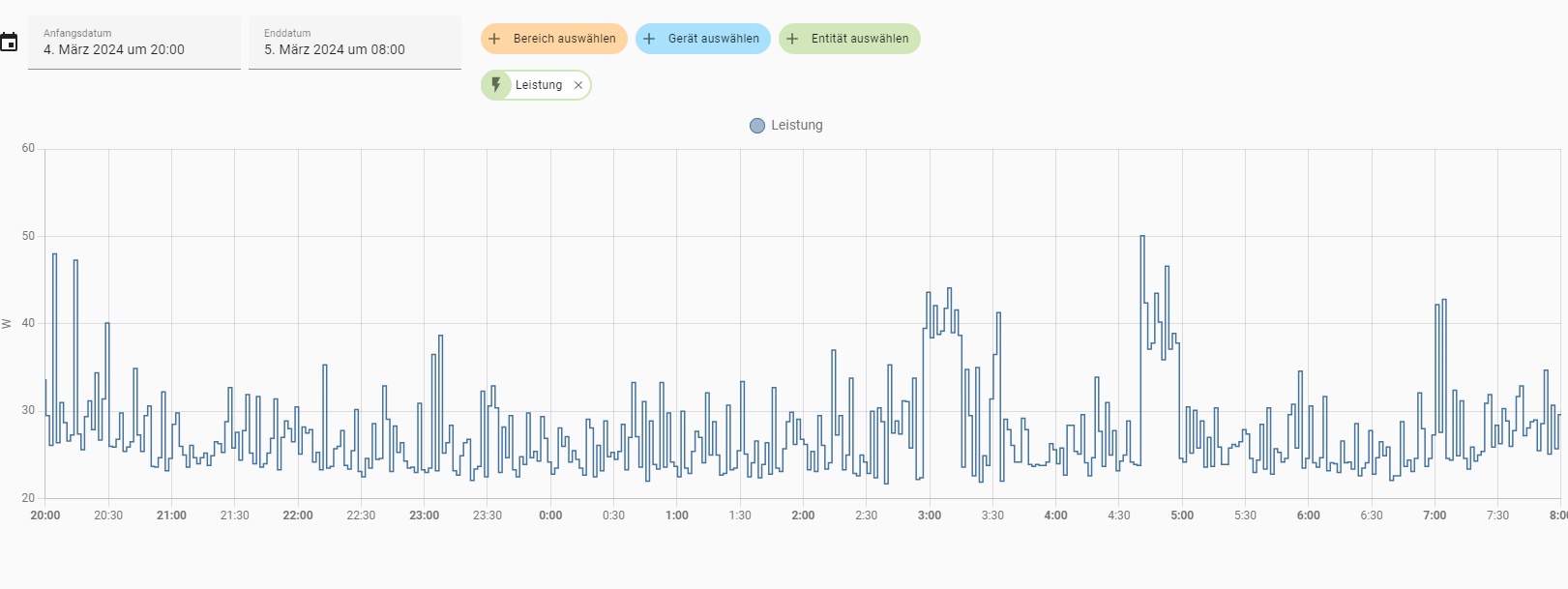

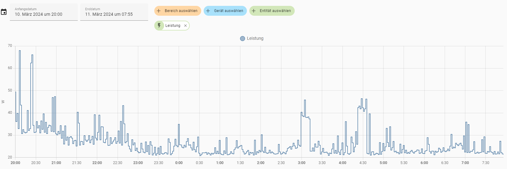

So ich hab nochmal das Bios zurück gesetzt von meine Board und nicht viel geändert außer Global C Stats angeschaltet. Und der Stromverbrach ist nochmal gesunken.
erst
nun
so nun muss ich nur noch meine Docker die immer laufen so einstellen das die ihre arbeits lieber am tag erledigen wenn die Sonne scheint.

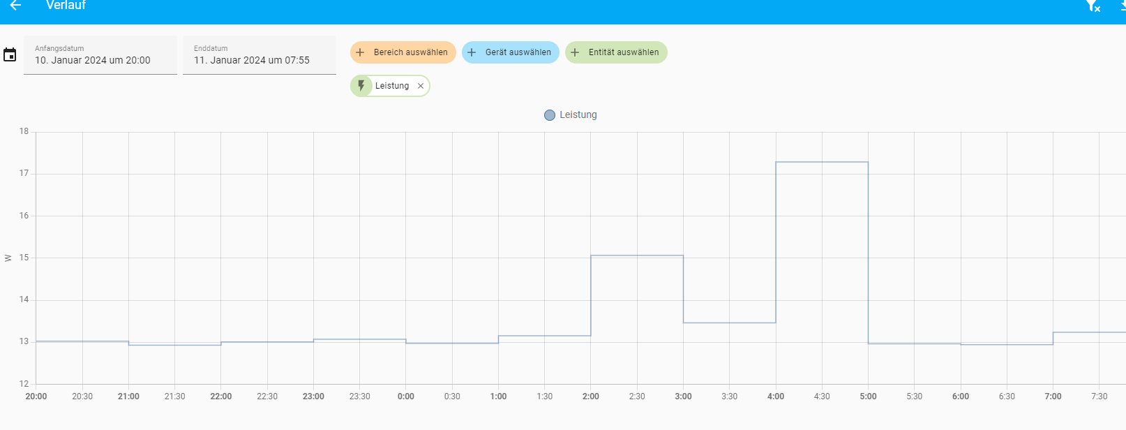

Dann hab ich mit meinem neuen Server erheblich mehr Leistung zu meinem J5040 von vorher mit ca 10 W mehr im Idell. Damit kann ich leben.
