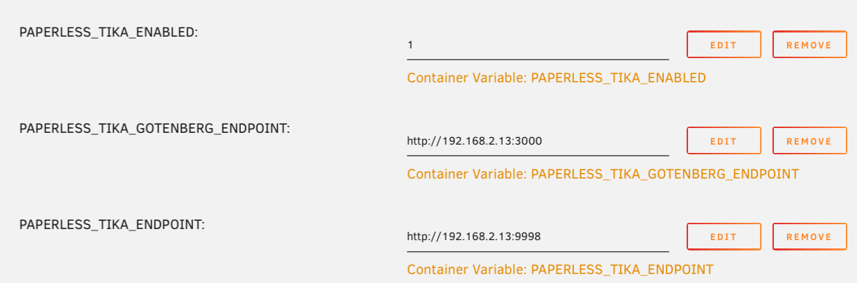

bin noch recht unerfahren und habe mir  paperless-ngx eingerichtet.
Läuft auch soweit, redis hat auch geklappt, habe auch tika und gotenberg am laufen, allerdings scheint paperless da nicht mit zu arbeiten:
[2024-02-25 02:23:51,190] [WARNING] [paperless.management.consumer] Not consuming file /usr/src/paperless/consume/Kündigung Rentenversicherung.docx: Unknown file extension.
Habe das mal soweit zum container hinzugefügt:
Bei der boolean sieht es so aus:
Container laufen auch:
Wo liegt hier mein Fehler?
Würde mich über Hilfe freuen 😃

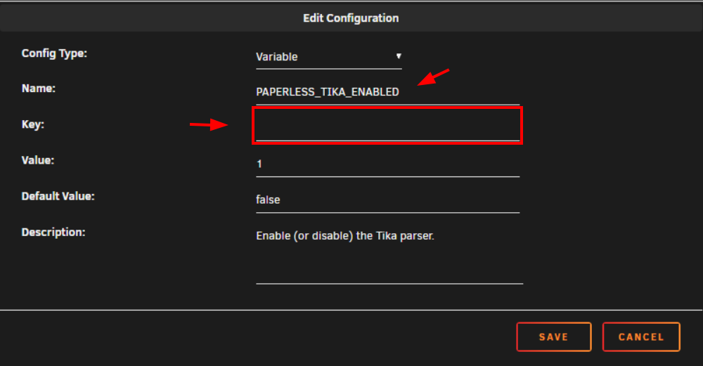

ich nutze es zwar nicht, aber was man sieht, du hast der Variable einen Namen gegeben, aber nicht den Key
der Name ist egal, der Key ist elementar, kopier den Namen einfach ins Key Feld und schau dann weiter, gleiches evtl. für die endpoints ... ?
alturismo hat recht, die Variablen sollten so aussehen:
EDIT: habe es gerade mit einer docx File über Consumer getestet, funktioniert.
Edited by cz13
Jeb das wars, macht Sinn, da hing mein Hirn...
Lieben Dank für die schnelle Hilfe!
