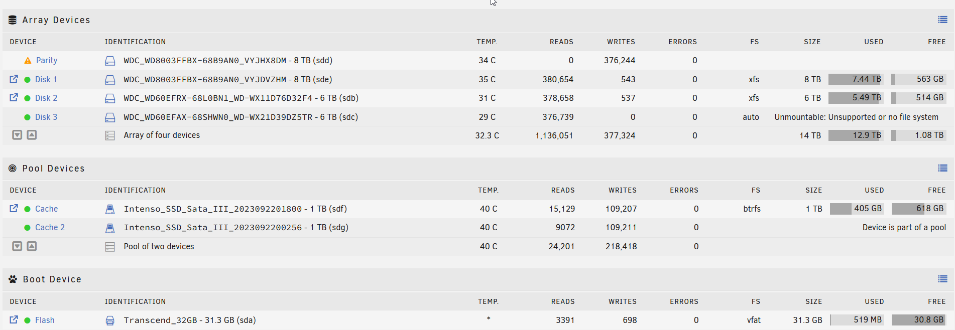

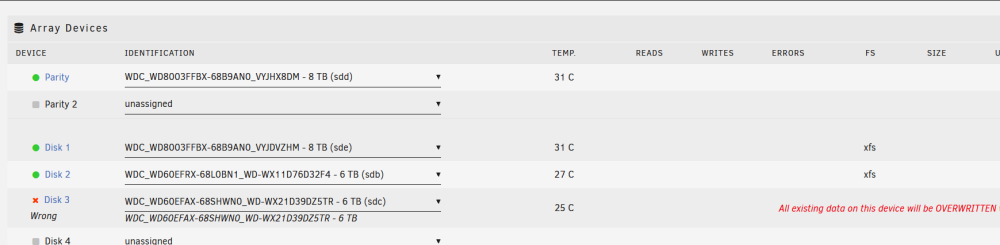

NAS war übers WE abgeschalten und nicht am Strom, heute eingeschalten und auf einer Disk die Fehlermeldung erhalten Disk Wrong.
Dann habe ich über Tools New Config die Platten neu eingehängt, das Array ohne Parity gestartet weil dort stand das beim Start des Arrays die Platte formatiert wird. Und jetzt zeigt es die Fehlermeldung Unmountable: Unsupported or no file system. Dann habe ich die Parity assigned und  ein Parity sync ist gestartet den ich vorerst pausiert habe.
Was kann ich als nächsten Schritt tun um die Daten zu retten? Neue Festplatte wäre vorhanden, ist noch ein rebuild möglich?
Nein, denn:
Damit hast du ja gesagt "Fang von vorne an, alles was Mal war ist Geschichte"
Du kannst dein Glück versuchen und die defekte Platte an einem anderen PC anschließen und schauen ob da noch irgendwas angezeigt wird. Aber große Hoffnungen würde ich mir da nicht machen wenn UNRAID sagt unmountable

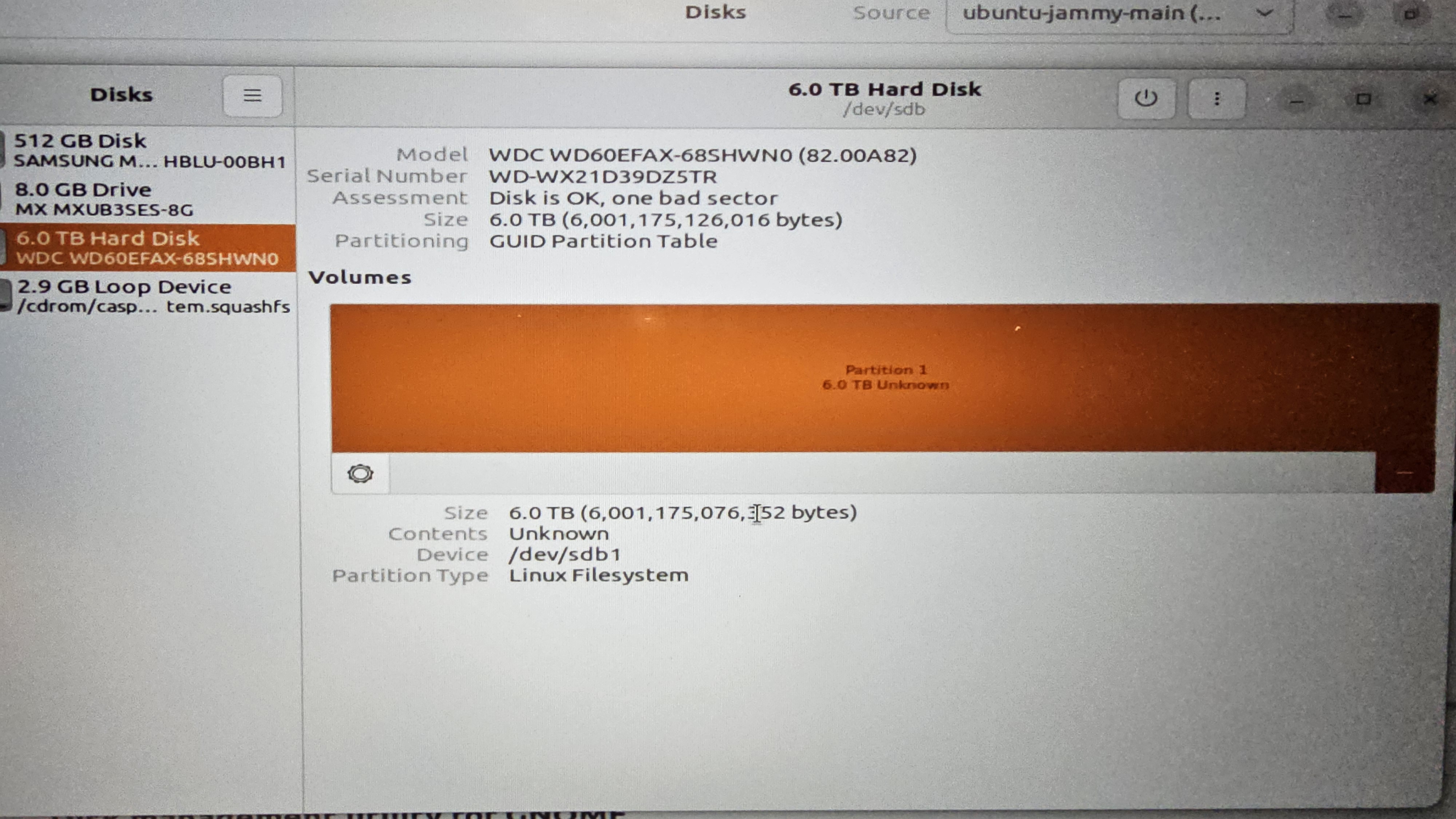

Hast du einen zweiten PC zur Verfügung? Dann dort Mal die HDD anschließen und ggfs ein live Linux booten um mal zu schauen ob noch irgendwas auf der Disk zu retten ist.

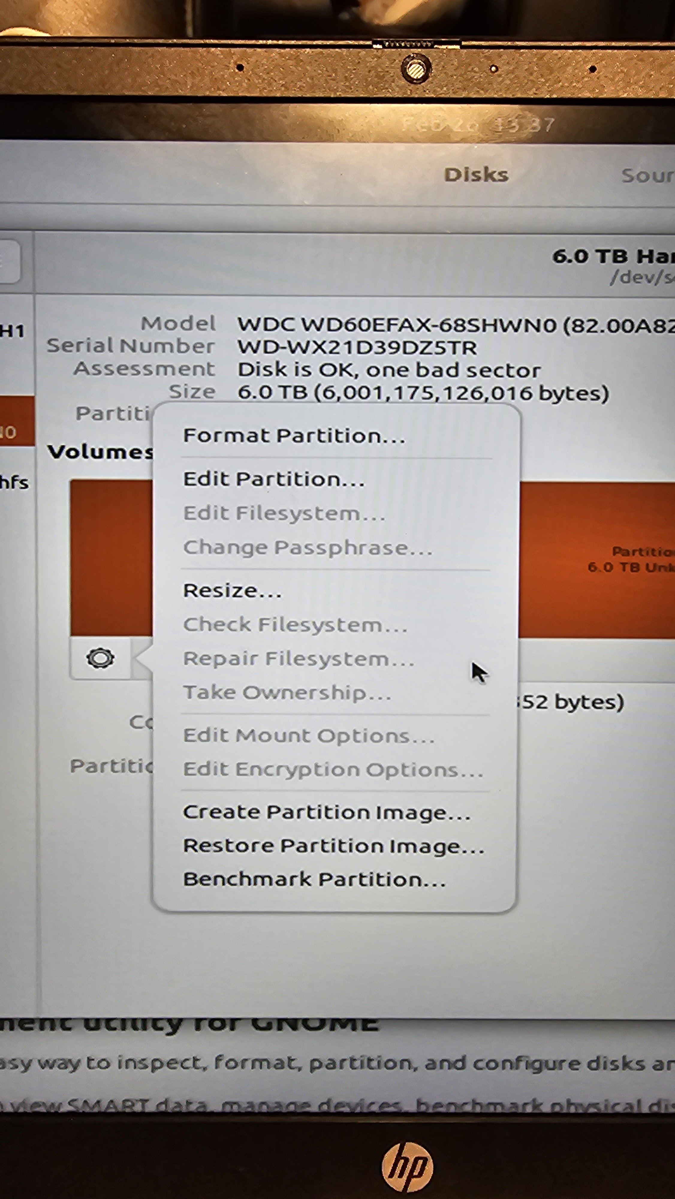

Hallo,
Ich hab jetzt mal am Laptop vom USB Stick Ubuntu gestartet und die Festplatte mittels USB Adapter angehängt. Aber darauf zugreifen kann ich noch nicht:
Edited by Augustiner
Hallo,
bin nicht mehr weiter gekommen, auch testdisk usw. ausgeführt. Da ist nix mehr zu retten. Der Datenverlust ist zum Glück nicht kritisch, aber etwas mühsam zum erstezen.
