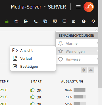

Ich habe in der WebGui auf die Log-Ansicht (Rechts oben) geklickt, seit dem regiert das Webinterface nicht mehr und lässt sich auch nicht mehr öffnen.. Wohl ein Bug in Unraid.
Alle Docker, SMB etc laufen weiter ohne Probleme nur das Webinterface ist down.

Ok etwas falsch formuliert... Beim Login erscheinen ja Popups, aufgrund der größe der Popups wird man schon mit 20-30 Meldungen am "Display geflutet".

Das System lief ganz normal, es kamen einige Popups, ich habe hier am Bild auf Ansicht oder Verlauf geklickt dann kam es zum Crash von Unraid Nginx und zu diesen Log Meldungen:

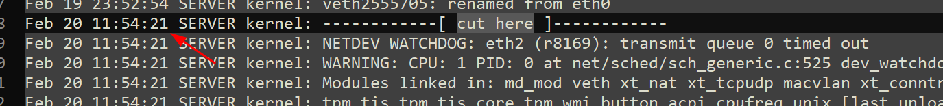

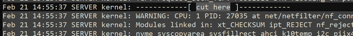

Neu ist jetzt das hier im Log:
Feb 27 15:33:39 SERVER kernel: pci 0000:06:00.0: VPD access failed.  This is likely a firmware bug on this device.  Contact the card vendor for a firmware update
Feb 27 15:33:39 SERVER kernel: eth0: renamed from vethf0731eb
Feb 27 15:33:41 SERVER kernel: eth0: renamed from vethf01606a
Feb 27 15:33:41 SERVER kernel: device br0 entered promiscuous mode
Feb 27 15:33:59 SERVER kernel: ------------[ cut here ]------------
Feb 27 15:33:59 SERVER kernel: WARNING: CPU: 4 PID: 351 at net/netfilter/nf_conntrack_core.c:1210 __nf_conntrack_confirm+0xa4/0x2b0 [nf_conntrack]
Feb 27 15:33:59 SERVER kernel: Modules linked in: xt_CHECKSUM ipt_REJECT nf_reject_ipv4 ip6table_mangle ip6table_nat iptable_mangle vhost_net tun vhost vhost_iotlb tap macvlan veth xt_nat xt_tcpudp xt_conntrack xt_MASQUERADE nf_conntrack_netlink nfnetlink xfrm_user xfrm_algo iptable_nat nf_nat nf_conntrack nf_defrag_ipv6 nf_defrag_ipv4 xt_addrtype br_netfilter xfs dm_crypt dm_mod nvidia_uvm(PO) md_mod zfs(PO) zunicode(PO) zzstd(O) zlua(O) zavl(PO) icp(PO) zcommon(PO) znvpair(PO) spl(O) tcp_diag inet_diag ip6table_filter ip6_tables iptable_filter ip_tables x_tables efivarfs af_packet 8021q garp mrp bridge stp llc bonding tls ax88179_178a usbnet igb i2c_algo_bit r8169 realtek nvidia_drm(PO) nvidia_modeset(PO) amd64_edac edac_mce_amd edac_core intel_rapl_msr intel_rapl_common iosf_mbi kvm_amd kvm nvidia(PO) video drm_kms_helper crct10dif_pclmul crc32_pclmul crc32c_intel wmi_bmof mxm_wmi asus_ec_sensors ghash_clmulni_intel sha512_ssse3 sha256_ssse3 sha1_ssse3 aesni_intel crypto_simd cryptd drm rapl nvme
Feb 27 15:33:59 SERVER kernel: i2c_piix4 backlight ahci syscopyarea k10temp ccp sysfillrect nvme_core i2c_core libahci sysimgblt fb_sys_fops mii tpm_crb tpm_tis tpm_tis_core tpm wmi button acpi_cpufreq unix [last unloaded: usbnet]
Feb 27 15:33:59 SERVER kernel: CPU: 4 PID: 351 Comm: kworker/u64:10 Tainted: P           O       6.1.74-Unraid #1
Feb 27 15:33:59 SERVER kernel: Hardware name: ASUS System Product Name/Pro WS X570-ACE, BIOS 4702 10/20/2023
Feb 27 15:33:59 SERVER kernel: Workqueue: events_unbound macvlan_process_broadcast [macvlan]
Feb 27 15:33:59 SERVER kernel: RIP: 0010:__nf_conntrack_confirm+0xa4/0x2b0 [nf_conntrack]
Feb 27 15:33:59 SERVER kernel: Code: 44 24 10 e8 e2 e1 ff ff 8b 7c 24 04 89 ea 89 c6 89 04 24 e8 7e e6 ff ff 84 c0 75 a2 48 89 df e8 9b e2 ff ff 85 c0 89 c5 74 18 <0f> 0b 8b 34 24 8b 7c 24 04 e8 18 dd ff ff e8 93 e3 ff ff e9 72 01
Feb 27 15:33:59 SERVER kernel: RSP: 0018:ffffc90000344d98 EFLAGS: 00010202
Feb 27 15:33:59 SERVER kernel: RAX: 0000000000000001 RBX: ffff8882e3ebcc00 RCX: a7d3576e08f07206
Feb 27 15:33:59 SERVER kernel: RDX: 0000000000000000 RSI: 00000000000000cb RDI: ffff8882e3ebcc00
Feb 27 15:33:59 SERVER kernel: RBP: 0000000000000001 R08: eb6ec4c584effd6a R09: dd35c90fef61de4c
Feb 27 15:33:59 SERVER kernel: R10: de27ffaa548b67c1 R11: ffffc90000344d60 R12: ffffffff82a14d00
Feb 27 15:33:59 SERVER kernel: R13: 0000000000009efa R14: ffff8881034ef800 R15: 0000000000000000
Feb 27 15:33:59 SERVER kernel: FS:  0000000000000000(0000) GS:ffff888fee900000(0000) knlGS:0000000000000000
Feb 27 15:33:59 SERVER kernel: CS:  0010 DS: 0000 ES: 0000 CR0: 0000000080050033
Feb 27 15:33:59 SERVER kernel: CR2: 00001513620d2484 CR3: 0000000163680000 CR4: 0000000000750ee0
Feb 27 15:33:59 SERVER kernel: PKRU: 55555554
Feb 27 15:33:59 SERVER kernel: Call Trace:
Feb 27 15:33:59 SERVER kernel: <IRQ>
Feb 27 15:33:59 SERVER kernel: ? __warn+0xab/0x122
Feb 27 15:33:59 SERVER kernel: ? report_bug+0x109/0x17e
Feb 27 15:33:59 SERVER kernel: ? __nf_conntrack_confirm+0xa4/0x2b0 [nf_conntrack]
Feb 27 15:33:59 SERVER kernel: ? handle_bug+0x41/0x6f
Feb 27 15:33:59 SERVER kernel: ? exc_invalid_op+0x13/0x60
Feb 27 15:33:59 SERVER kernel: ? asm_exc_invalid_op+0x16/0x20
Feb 27 15:33:59 SERVER kernel: ? __nf_conntrack_confirm+0x9e/0x2b0 [nf_conntrack]
Feb 27 15:33:59 SERVER kernel: ? nf_nat_inet_fn+0x60/0x1a8 [nf_nat]
Feb 27 15:33:59 SERVER kernel: nf_conntrack_confirm+0x25/0x54 [nf_conntrack]
Feb 27 15:33:59 SERVER kernel: nf_hook_slow+0x3d/0x96
Feb 27 15:33:59 SERVER kernel: ? ip_protocol_deliver_rcu+0x164/0x164
Feb 27 15:33:59 SERVER kernel: NF_HOOK.constprop.0+0x79/0xd9
Feb 27 15:33:59 SERVER kernel: __netif_receive_skb_one_core+0x77/0x9c
Feb 27 15:33:59 SERVER kernel: process_backlog+0x8c/0x116
Feb 27 15:33:59 SERVER kernel: __napi_poll.constprop.0+0x2b/0x124
Feb 27 15:33:59 SERVER kernel: net_rx_action+0x159/0x24f
Feb 27 15:33:59 SERVER kernel: __do_softirq+0x129/0x288
Feb 27 15:33:59 SERVER kernel: do_softirq+0x7f/0xab
Feb 27 15:33:59 SERVER kernel: </IRQ>
Feb 27 15:33:59 SERVER kernel: <TASK>
Feb 27 15:33:59 SERVER kernel: __local_bh_enable_ip+0x4c/0x6b
Feb 27 15:33:59 SERVER kernel: netif_rx+0x52/0x5a
Feb 27 15:33:59 SERVER kernel: macvlan_broadcast+0x10a/0x150 [macvlan]
Feb 27 15:33:59 SERVER kernel: macvlan_process_broadcast+0xbc/0x12f [macvlan]
Feb 27 15:33:59 SERVER kernel: process_one_work+0x1ab/0x295
Feb 27 15:33:59 SERVER kernel: worker_thread+0x18b/0x244
Feb 27 15:33:59 SERVER kernel: ? rescuer_thread+0x281/0x281
Feb 27 15:33:59 SERVER kernel: kthread+0xe7/0xef
Feb 27 15:33:59 SERVER kernel: ? kthread_complete_and_exit+0x1b/0x1b
Feb 27 15:33:59 SERVER kernel: ret_from_fork+0x22/0x30
Feb 27 15:33:59 SERVER kernel: </TASK>
Feb 27 15:33:59 SERVER kernel: ---[ end trace 0000000000000000 ]---
Hast du eine Fritzbox im Einsatz?
Dann hier Mal nachlesen:
Klingt so als ob das (d)ein Problem sein könnte
naja ...
dann hast du das Thema in den Anleitungen mit macvlan nicht beachtet (war auch in den changelogs)
und ganz neu ist das nicht ...
macvlan
Du hast noch macvlan aktiv mit eine Bridge, das verursacht bei dir die Kernel Panic.
...gut ich spar mir den Rest, hat @alturismo schon geschrieben... :D

Die macvlan ist beabsichtig wegen Omada, das System benötigt eine MAC zur der IP. Das war der eigentliche Grund.

Ich habe in der GUI auf den Button "Benachrichtigungen > Ansicht" geklickt und der Nginx von Unraid ging down.
Emby, Krusader und viele andere Docker liefen flüssig weiter ohne Probleme.
Vielleicht liege ich auch falsch, nur im Gedanken von der Logik her.
Jedoch kann ich Bondig nicht deaktivieren
das ist auch nicht elementar, aber die bridge und das setup drumherum ...
10 minutes ago, EliteGroup said:
Müsste dann nicht der Docker Crashen???
Macht es auch nach einer bestimmten zeit kann aber ein paar tage dauern.
Das ist ein generelles system problem eine bridge und macvlan ist keine gute idee.
Wenn du keine Fritzbox hast dann lass die bridge stell bei Docker auf ipvlan um und starte Unraid nochmal neu.
Als Anmerkung:
Auf Version 6.12.4 lief das System trotz macvlan und bridge
Monate lang durch. Ohne Crash... Ohne Neustart
Dazwischen gab es auch eine neu Konfiguration vom Netzwerk von 3x 1Gb/s auf 4x 1Gb/s
Es gibt zwar die Meldungen im Log, die hatten aber keinen Einfluss auf das System oder die WebGUI. (Zumindest bis zum Update v6.12.8)
Ich gehe immer noch davon aus die kombination "current pending ecc cnt is 1" Spam und in der WebGUI die Benachrichtigungsansicht haben den Unraid-Nginx abstürtzen lassen egal ob macvlan oder ipvlan.
Am liebsten würde ich das Szenario noch mal nachstellen mit ipvlan, aber seit der neuen Firmware erscheint (aktuell) "current pending ecc cnt is 1" nicht mehr.
Zumindest konnte ich jetzt ein offensichtliches Problem (Crucial SDDs) und ein verstecktes Problem (macvlan) lösen.
Danke 👍
Ist bekannt.
Mit neueren Kernel versionen wurde das Problem immer scheller sichtbar.
