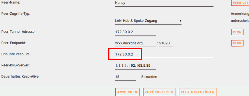

1 hour ago, Cramp4600 said:
Dir fehlen hier die erlaubten IPs:
Ich würd hier 0.0.0.0/0 eintragen.
Zeigt bei mir keinen Effekt. Die Config ist abgesehen von den ips wie oben angegeben.
