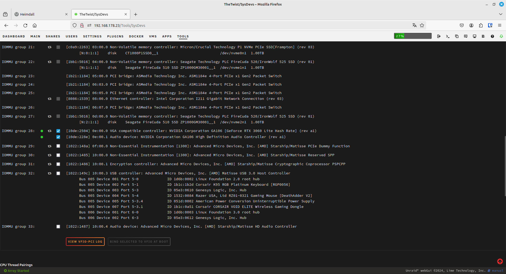

Unter System Devices habe ich nur die beiden IOMMU IDs der Grafikkarte an VFIO gebunden:
auch ok
