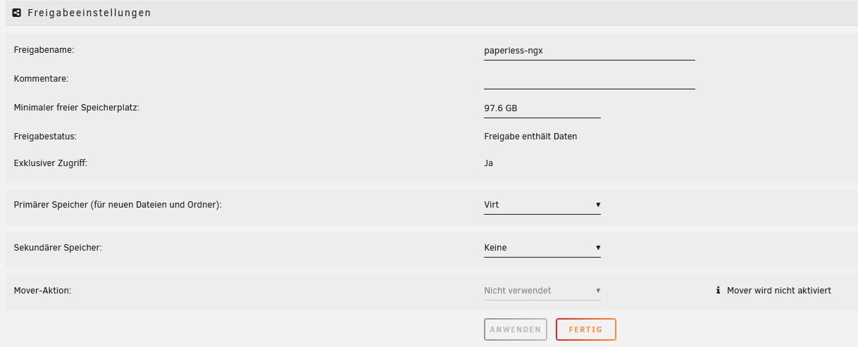

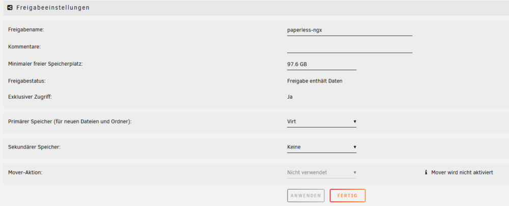

zeig mal den docker run command und noch die Share Settings von deinem Dokumenten Share.

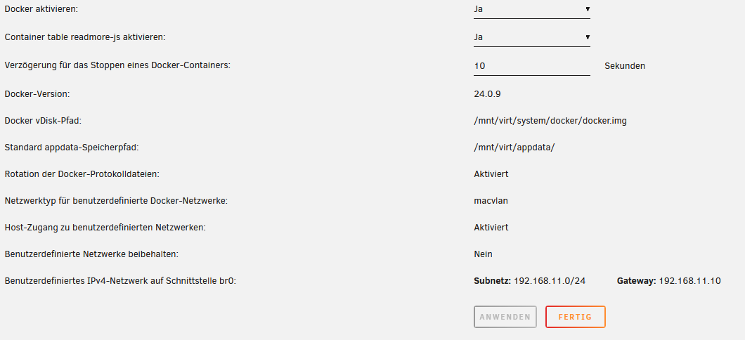

appdata und paperless liegen auf einer separaten SSD "virt"
