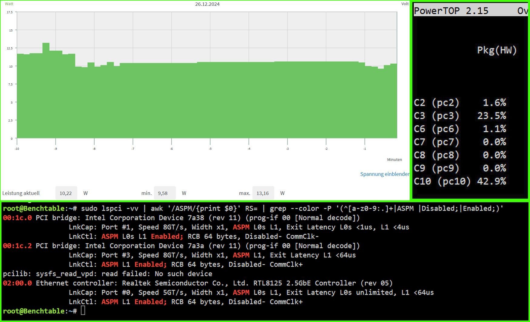

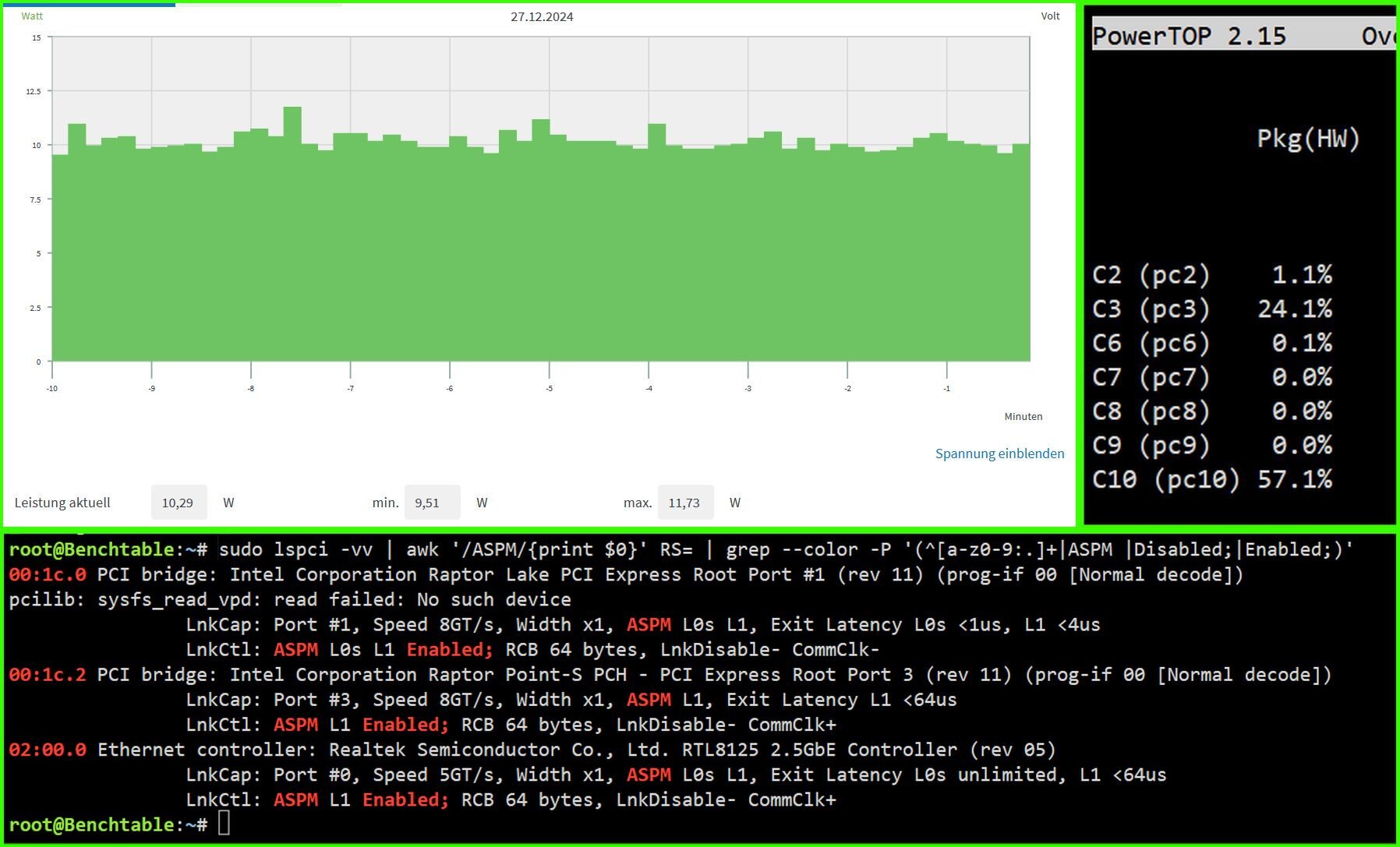

Als Basismessung 1 (zur Bestätigung, daß ich den neuen USB Stick richtig erstellt habe): System nackt ohne eingestecktes PCIe Device: 9,58 W   C10 wird erreicht  (Siehe Bild 1 unten)
Messung 2: System nackt mit Samsung 970 Evo Plus 2TB (keine Partitionierung, unformatiert, als UD) im Chipsatz M.2: 9,72 W   C10 wird erreicht  (Siehe Bild 2 unten)

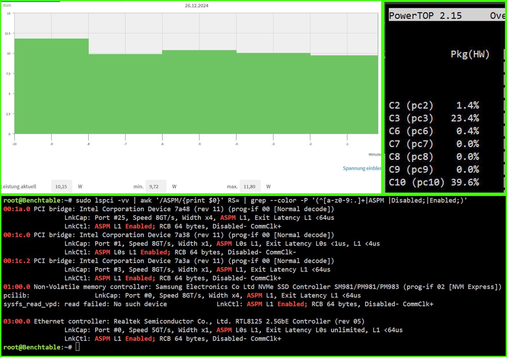

Messung 3: System nackt mit Samsung 970 Evo Plus 2TB (keine Partitionierung, unformatiert, als UD) im CPU M.2: 10,87 W   C10 wird erreicht  (Siehe Bild 3 unten)
Fazit: In diesem Test hat es sich minimal ausgewirkt wo die NVMe SSD im M.2 Slot platziert wurde, aber alle Messungen haben dennoch auch C10 erreicht und die minimalen Unterschiede von rund 1W sind auch eher im Rahmen der Messungenauigkeit. Schließlich ist die AVM Lösung nicht mit einem mehrere tausend Euro teuren Equipment zu vergleichen.
Bild 1: B760M nackt
Bild 2: B760M mit Samsung 970 Evo Plus 2TB im M.2 Slot am Mainboardrand (Chipsatz)
Bild 3: B760M mit Samsung 970 Evo Plus 2TB im M.2 Slot bei der CPU

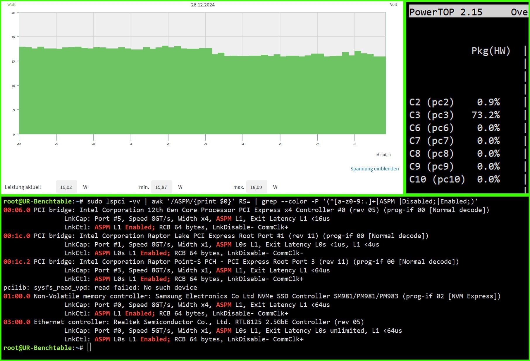

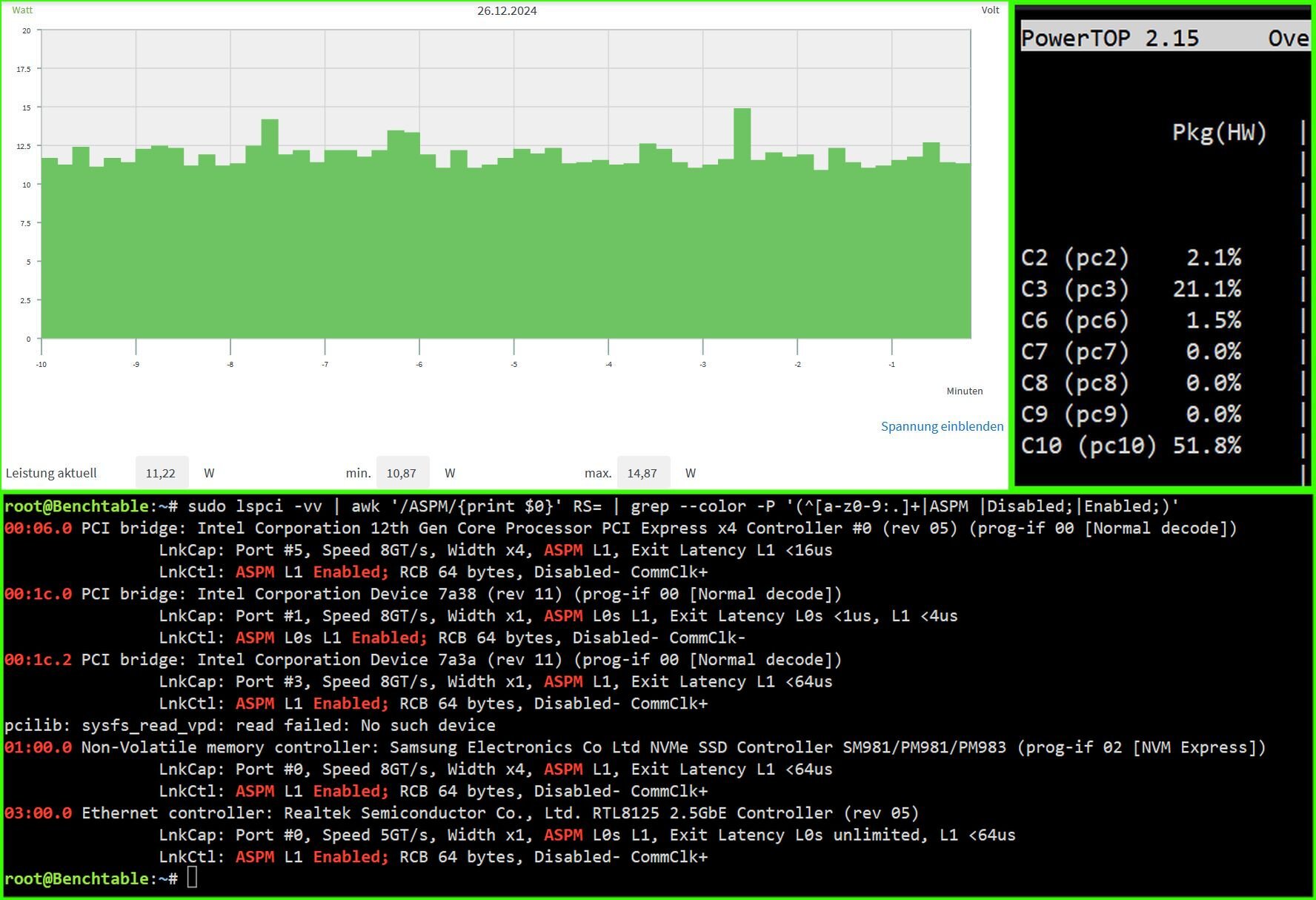

Und nun die Überaschung: der Verbrauch ist auch bei mir wirklich höher!
Auch nachdem der Bildschirmschoner angesprungen ist (also etwas über 15 Minuten gewartet)
Hier die Werte mit unraid 7.0.0-RC2.
Es liegt also (meiner Vermutung nach) an unraid 7.x (oder vielleicht kann das 'alte' powertop 2.15 nicht mit dem neuen Kernel so umgehen.
Bild 1: powertop-2.15-x86_64-2.txz mit 207.368 Bytes in unraid 7.0.0.RC2:
Bild 2: powertop-2.15-x86_64-1.txz  mit 2.174.744 Bytes in unraid 7.0.0.RC2:

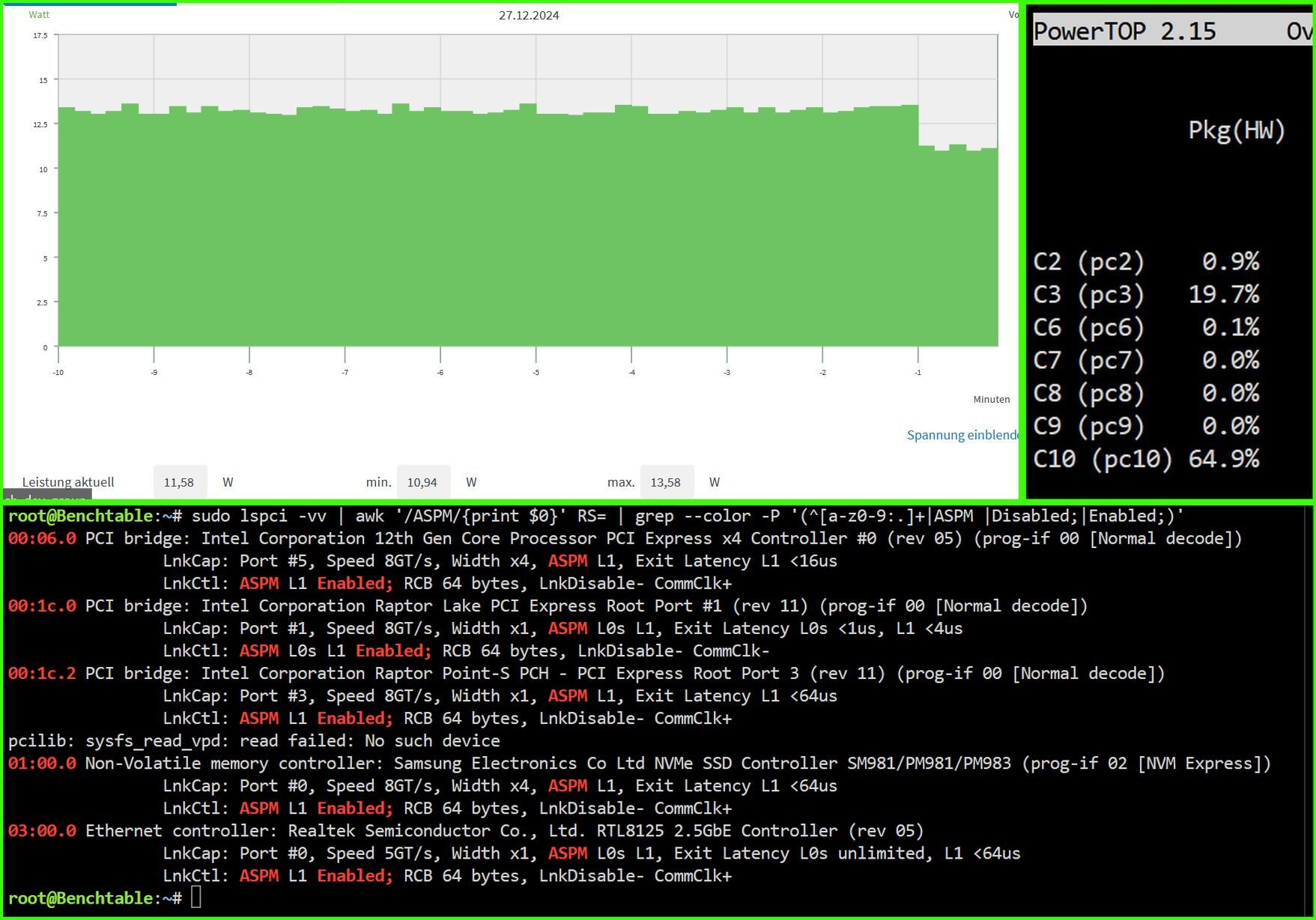

Danke für den Hinweis. Du hast recht.
ich habe es wiederholt:
unraid 7.0.0-rc2
ohne SSD
ASPM Helper (Device 02:00.0    Root 00:1c.2  Mode 2)
Verbrauch: 9,51 W  bis C10
und danach
unraid 7.0.0-rc2
mit Samsung 970 Evo Plus 2TB im CPU nahen M.2 Slot
ASPM Helper (Device 03:00.0    Root 00:1c.2  Mode 2)
Verbrauch: 10,95 W  bis C10
