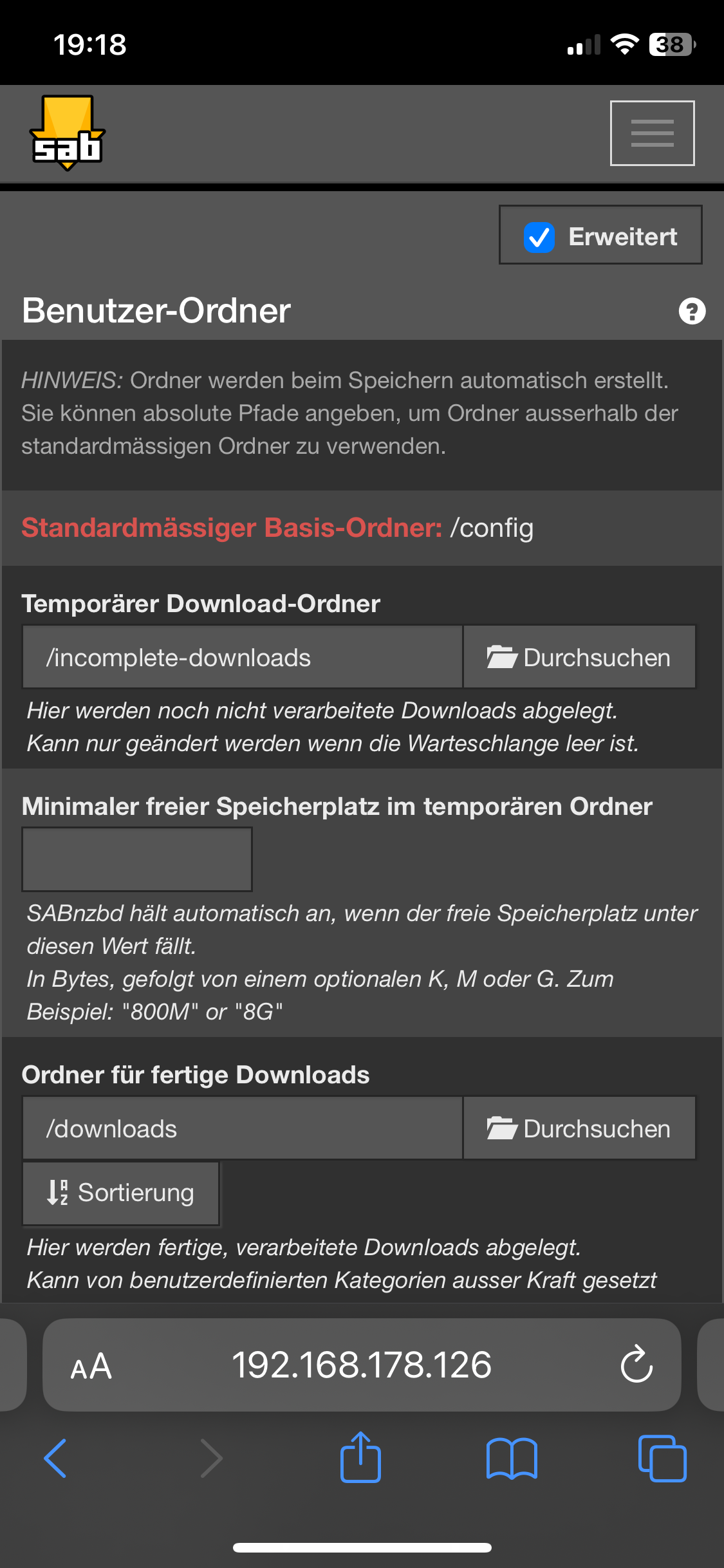

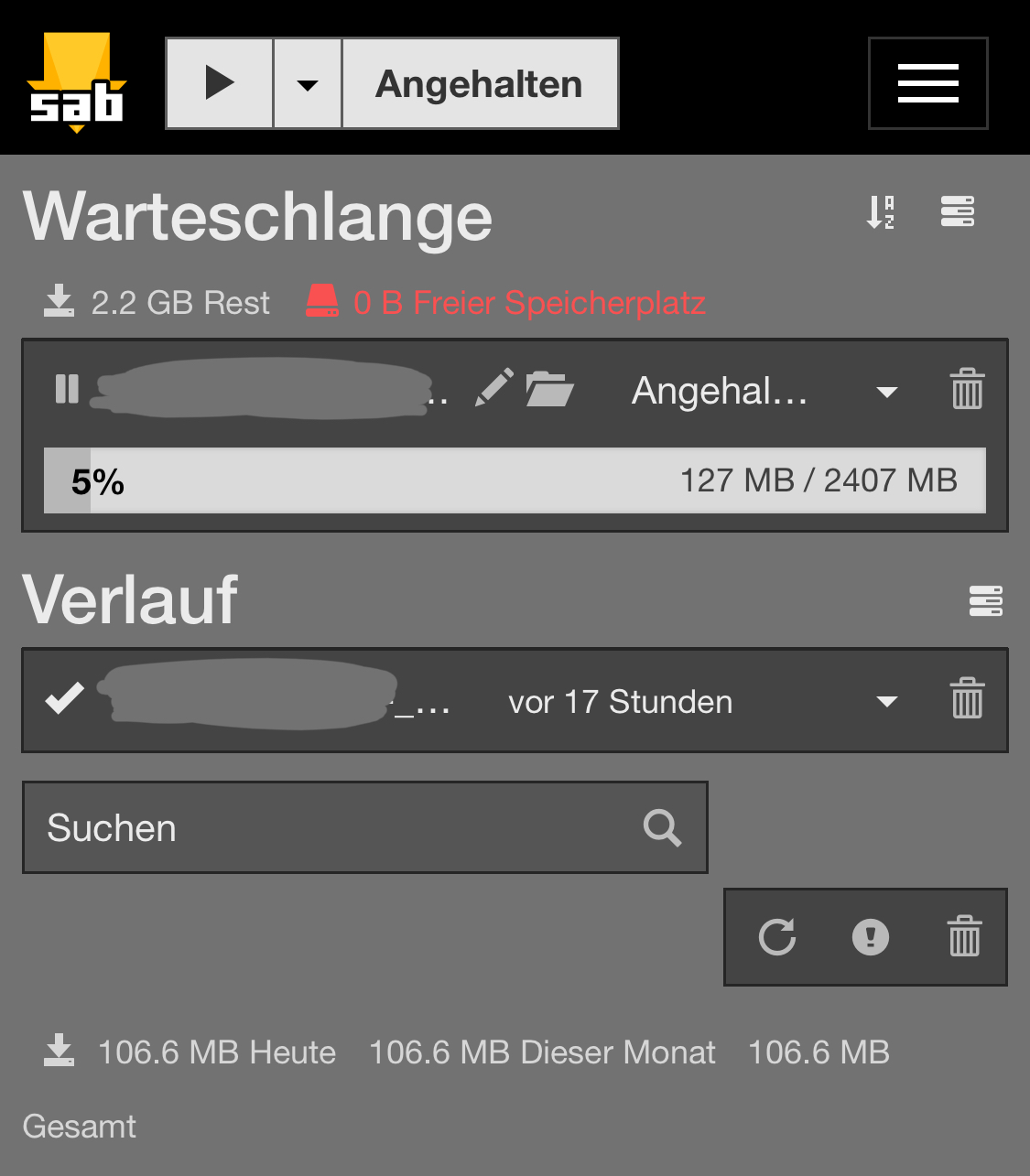

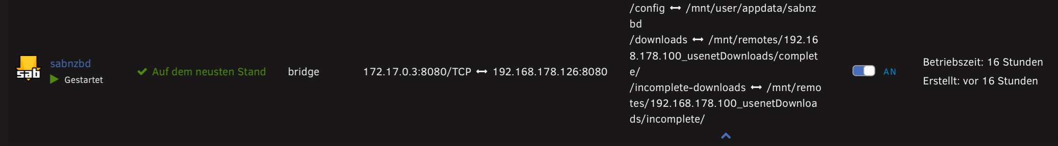

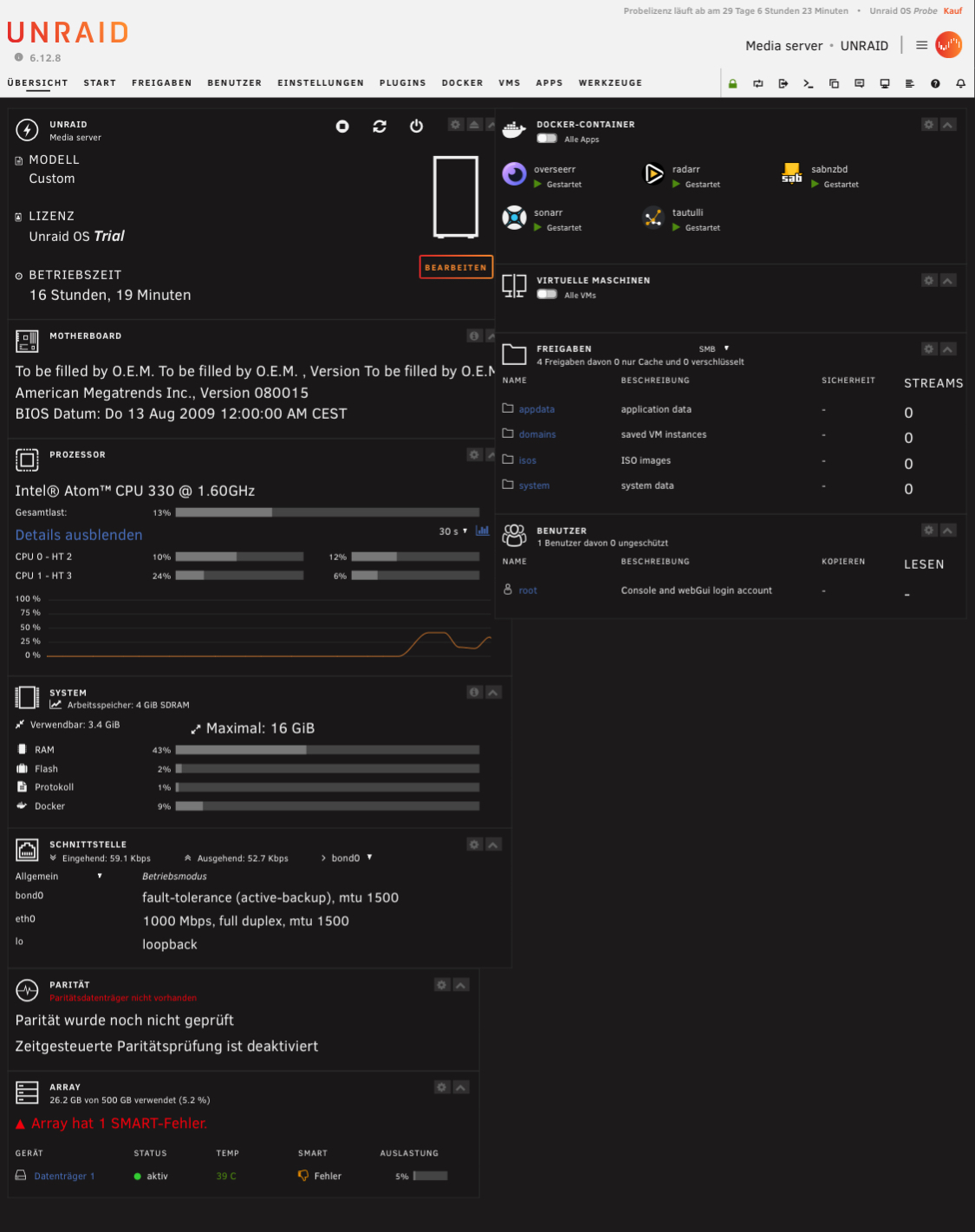

hab seit gestern UNRAID im Testbetrieb für ein zukünftiges NAS OS, nun zu meinem aktuellen Problem. Sab zeigt mir heute an ich hätte keinerlei Speicherplatz mehr frei, was aber so nicht stimmt.
Der Share endet per SMB auf einem Syno NAS und er hat, was man auch bei der Share Übersicht sehen kann (und ich auf der NAS überprüft habe), genügend Speicherplatz frei.
Falls die Frage kommt warum SMB, weil die Freigaben auf der NAS schon eingerichtet waren 😄
Naja, jedenfalls hatte es mit einem Test Download (manuell) fehlerfrei funktioniert und nun meckert er (DL über Radarr hinzugefügt), ich komm aber aufs verrecken nicht drauf was wie wo 🫠

Ich häng jetzt noch alle visuellen Sachen dran und hoffe dann auf eine helfende Hand 😅

unraid terminal
docker exec sabnzbd df -h /incomplete-downloads

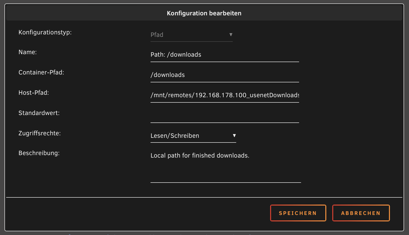

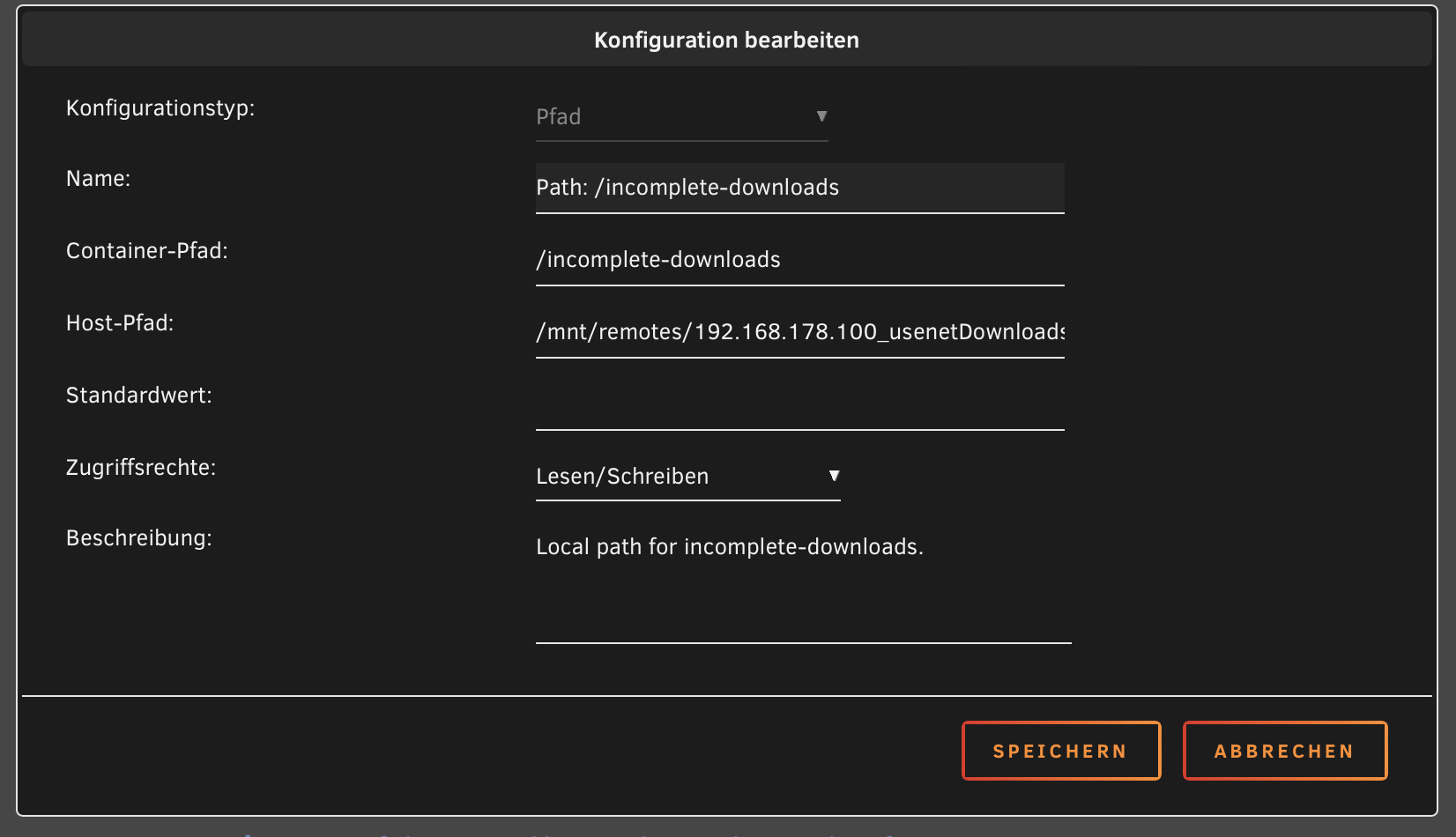

dann noch wie du den smb share in sab eingebunden hast, docker run oder zumindest nen screenshot, read, write, slave, ... ?
2 hours ago, alturismo said:
unraid terminal
root@UNRAID:~# docker exec sabnzbd df -h /incomplete-downloads
Filesystem      Size  Used Avail Use% Mounted on
tmpfs           1.0M  1.0M     0 100% /incomplete-downloads
root@UNRAID:~#
Den smb Share hab ich über den Docker Container (Path) bei der Installation ausgewählt.

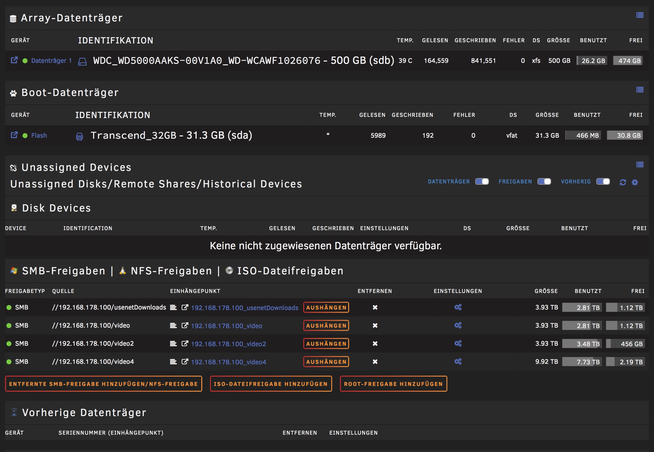

Den Share in Unraid eingebunden hab ich über das Plugin "Unassigned Devices" als Read/Write mit Login.
Meinst im Docker selbst?

Ich sehe zb in SAB im Incomplete den Ordner zum pausierten DL, aber nicht auf der NAS. Genauso mit dem fertigen DL, den seh ich auf der NAS aber dafür nicht bei SAB im Complete Ordner (wenn ich die Ordner neu zuweisen möchte),

9 hours ago, nofreeusername said:
Kann es sein dass dieses ganze Docker und Share Konstrukt nicht soooo stabil läuft?
dein "Kostrukt" mit smb ist wahrscheinlich nicht die beste Lösung für das Szenario
Dann hier nochmal als Edit die Fotos.
genau, diese bitte auf read/write/SLAVE setzen ... dafür ist diese Option ;)
dann ist die Chance größer dass das funktioniert, ohne SLAVE wird bei einem "Verlust" der path nicht mehr mounted
1/ ist weg
2/ schreibt gerne mal ins docker image anstelle effektiv dorthin ...
Aber ich würde gern verstehen was da vorgefallen war.
Hat er nur den mount beim Docker Container "verloren" oder liegt da eventuell ein tieferes Problem?
Und hätte der Restart vom Container gereicht?
genau und ja, für den "Moment" hätte das gereicht
Hab dazu im Netz nicht all zu viel gefunden was genau der Befehl nun anders macht, aber anscheint verwenden ihn viele genau dafür im Zusammenhang mit Docker. Hab's mal bei allen mounts gesetzt, danke ^^
