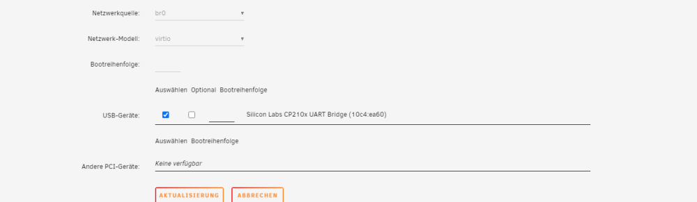

Naja, einfach in den Settings der VM das USB Gerät aktivieren.

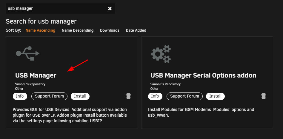

ok, dann schau dir mal bitte das USB plugin an, da gibt es Möglichkeiten um das zu lösen.
Danke... kann es sein, dass das Plugin genau das schon erfüllt, ohne irgendwas eingestellt zu haben?
Mein spontaner Test gerade konnte das Problem nicht erzeugen.
Plugin ist nur installiert und nichts weiter eingestellt.
yep, aber ich nutze es nicht da kein Bedarf, ich mach wenn dann PCIe passthrough dafür (komplette USB Controller)
der USB Manager von @SimonF kann aber ziemlich alles andere ;) ansonsten, teste es, bei Bedarf, in dem passenden Thread schauen und bei Bedarf anfragen was zu machen wäre um dein Ziel zu erreichen.
