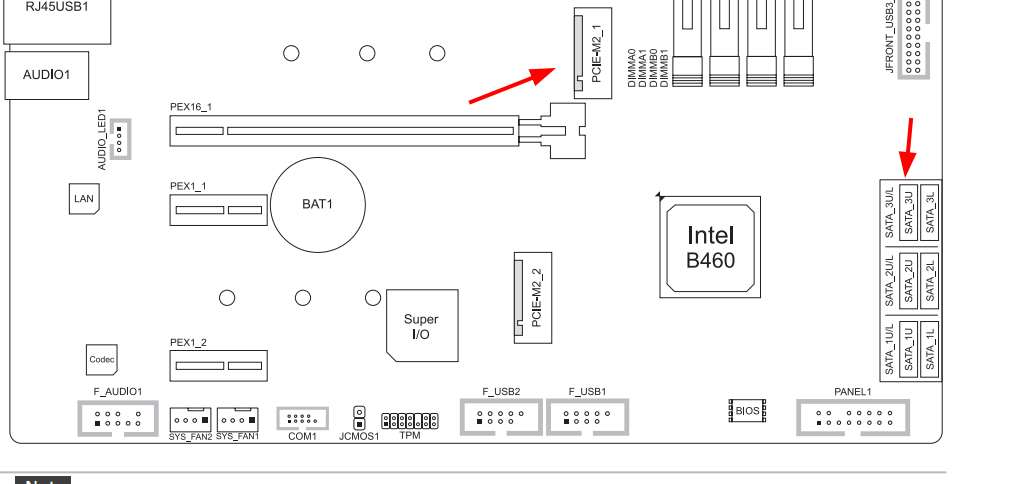

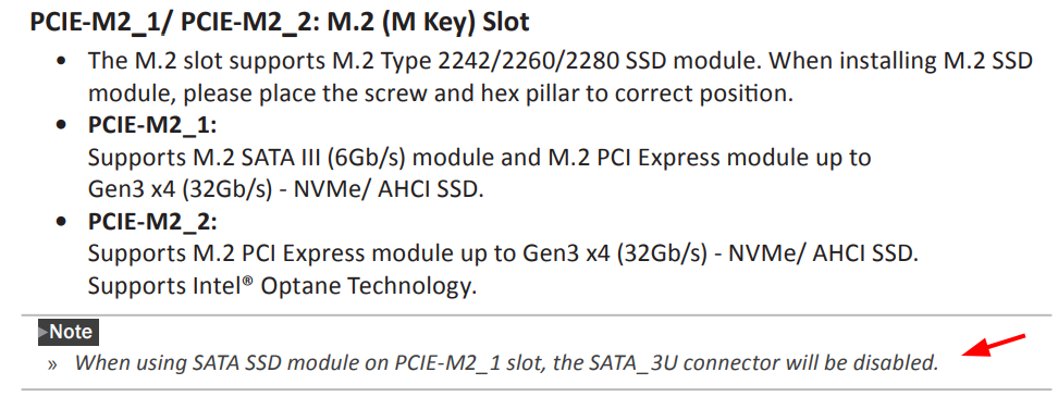

Vielen Dank erstmal für die Hilfe. Ich werde die SATA Ports kontrollieren und ich denke ich muss den Speicher im M.2 Slot von 1 auf 2 umbauen.
Das ganze würde auch erklären warum das dort verbaute Modul nie angezeigt wurde im Unraid. Hatte auch schon Kontakt mit dem Händler deswegen, das Dokument was du dort hast habe ich noch nie gesehen.
