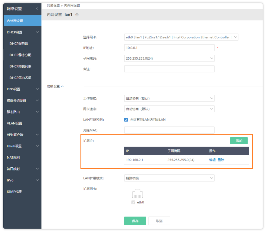

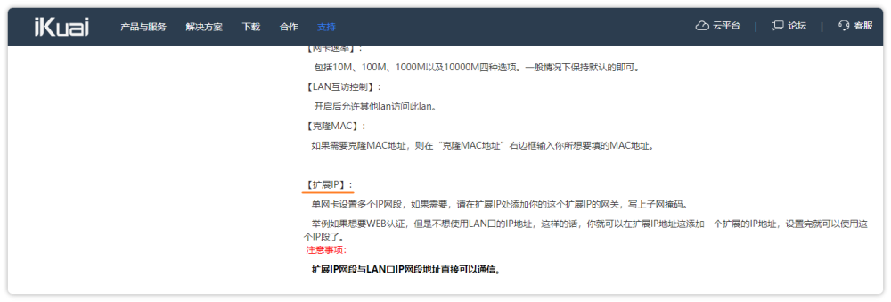

一般家庭的网络环境里面只有一个网段,例如 192.168.1.0/24 ,假如说这时候需要配置另一网段,比如说 192.168.2.0/24,而且需要让这两个网段的 IP 之间能够互相通信,那么最简单的情况就是你的路由器支持扩展 IP 功能。
例如在 ikuai 系统里面,你可以在 lan 口的“扩展IP”中赋予 lan 口另一个网段的 IP 地址,这时候就能实现原有 IP 网段与新添加网段之间的路由功能:

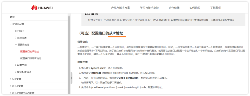

除了 iKuai 系统,华为交换机上面也有类似的功能,在华为交换机中叫做“从IP”:
