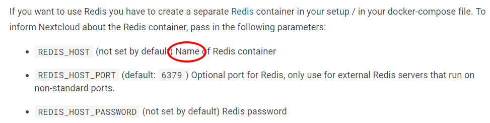

ich nutze jetzt den lsio Docker und nicht den official, mal kurzer Test im Unraid Terminal
docker exec nextcloud ping Redis
docker exec nextcloud ping 192.168.200.15
zum Test ob der NC docker Redis "sieht" in deinem trafik_proxy Netzwerk, normal nimmt man da auch den name und nicht die ip, wobei dies auch gehen "sollte"
Nachtrag, Port Eintrag weg lassen da "Standard" gemäß der NC Anleitung ;)

ok ... bevor ich jetzt weiter in die Tiefe gehe, ich nutze den lsio docker, der ist anders aufgebaut ...
du könntest jetzt ping installieren in NC Docker, aber warte mal ob jemand anderes was weiß, ggf. mal NC Docker logs noch sichten ob da ein Fehler kommt bzgl. redis ...

Hast du Redis am laufen?
