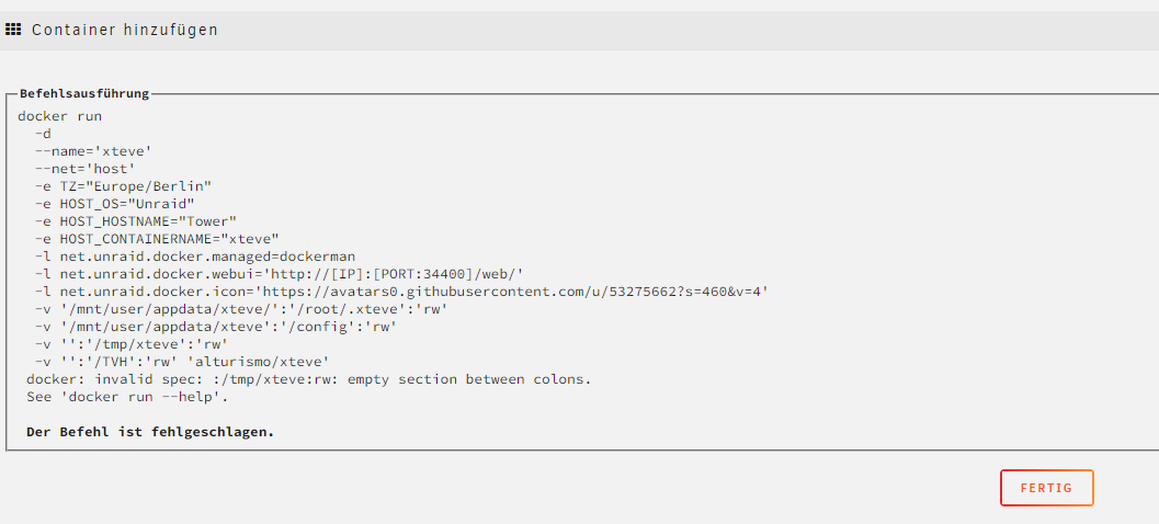

Hallo Leute bei meinem ganzen rum Probiere hab ich mir mein xteve docker wohl kaputt gemacht. er läst sich auch nicht neu instalieren.
Ht jemand eine Lösung für mich?

Du hast hier ein Problem bei den Volumes. Es ist keine Quelle für die mounts von /tmp/xteve und /TVH angegeben.
Wie sieht denn deine Konfiguration aus?
Wenn ich das noch wüsste was ich da damals eingetragen habe. Nach dem neu installieren habe ich da garnichts eingetragen.

Danke das hat mir den richtigen tip gegeben hab die zwei Einträge einfach entfernt.
