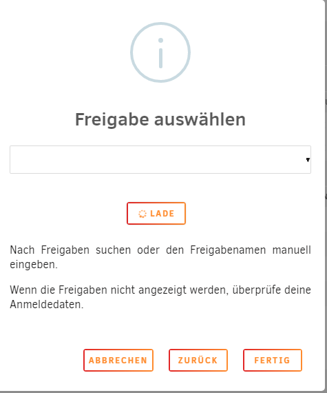

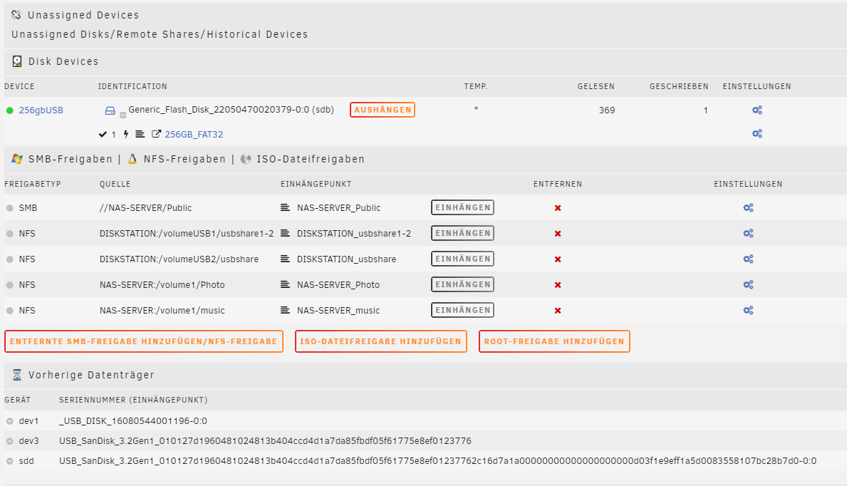

habe einen reboot durchgeführt und alle meine eingerichteten Freigaben sind ausgegraut.
daher funktioniert der PLEX-Server auch nicht, da alle Medien-Files auf diesen remote-Ordnern liegen
wenn ich eine neue NFS Freigabe einrichten will, hängt es in diesem Dialog und findet nichts ...
was ist da denn los?

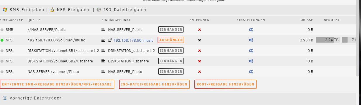

konnte es selbst lösen indem ich die IP anstatt den Namen verwende ...
komisch, vor dem reboot hat es so ja noch funktioniert.
jetzt muß ich alle Pfad-Angaben in PLEX anpassen.

Sind das Freigaben auf dem selben unraid oder ist das ein anderes unraid, das Du per UD mit diesem unraid verbindest?
ist eine Synology Diskstation
