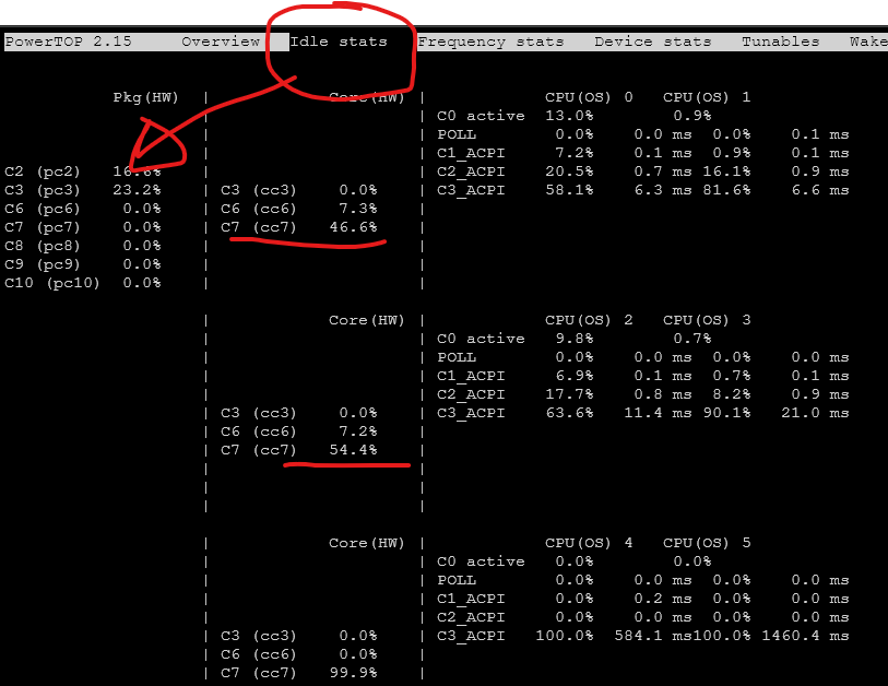

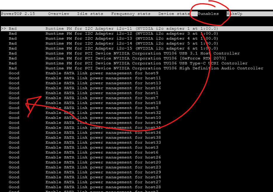

kurz noch ein paar Dinge, die ich z.B. selber erstmal lernen musste
1. den Befehl in die Go-File schreiben, sonst ist er beim Neustart wieder deaktiviert
2. mal einfach nur Powertop in die console eingeben,.. hier kannst du dann mit TAB die Bereiche wechseln, wichtig sind vorallem der hintere Teil (hier sollte alles auf Good stehen) und der Teil mit den C-States.
3. Du solltest natürlich noch im Bios alles eingestellt haben..
Anbei noch die Bilder
Hier ignorierst du mal meine "BAD'S" bei dir müsste alles auf good stehen..
