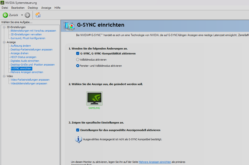

So sieht es aus:
Und so sollte es aussehen:

Bei dir ist wirklich diese Einstellung DESKTOP GRÖSSE UND POSITION ANPASSEN unter Anzeige in der NVIDIA Systemsteuerung vorhanden?

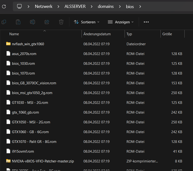

Was ich jetzt noch versucht habe, ein ROM einzuspielen. Habe mir mit ZGPU die ROM gezogen und den Header oberhalb U quadrat entfernt, damit krieg ich aber die VM nicht zum laufen, sie startet aber am Bildschirm tut sich nix.

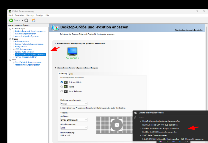

da du ja anscheinend nicht glaubst was ich schreibe, hier ein screenshot jetzt, sieht man leider schlecht da ich mich schnell remote aufgeklinkt habe (VNC) was halt schlecht im Browser skaliert, und ja, das eine Unraid VM mit einer Nvidia GPU ... und ja, auch bei meiner VM mit der 3080ti ist das da ...
Entschuldige bitte, ich wollte nicht den Eindruck erwecken das du unsinn erzählst. Wie ist denn dein setup konfiguriert, nutzt du ein rom für die Grafikkarte.
Ich hatte halt wirklich Angst das es überhaupt nicht möglich ist, danke dass du mir erstmal beweist das es geht, was natürlich die frage aufwirft was bei mir falsch ist.

alles klar, da mein Frauchen gerade noch was spielen wollte hab ich zum Spaß an der Gaming VM noch schnell geschaut mit der 3080ti
kurz, da ich immer die GPU Settings prüfe wenn ich Server mit VM's aufsetze wäre mir das aufgefallen ;)
bei mir, ja, mittlerweile anderweitig aber nicht mehr da "eigentlich" nicht mehr benötigt ab 10xx Karten (evtl. auch 9xx).

Aber warum keine Grafikausgabe erfolgt mit VBIOS wäre noch interessant, irgendwelche Ideen? Ich habe das ROM aus der Direktinstallation geholt und den Header entfernt wie es Spaceinvader beschreibt. Braucht es da noch zusätzliche einstellungen?
Fehler im vbios, ich extrahiere die immer von der Karte und nutze keine gedownloadeten und schneide den Header ab
usw usw ... ich hab schon ein paar durch ;)

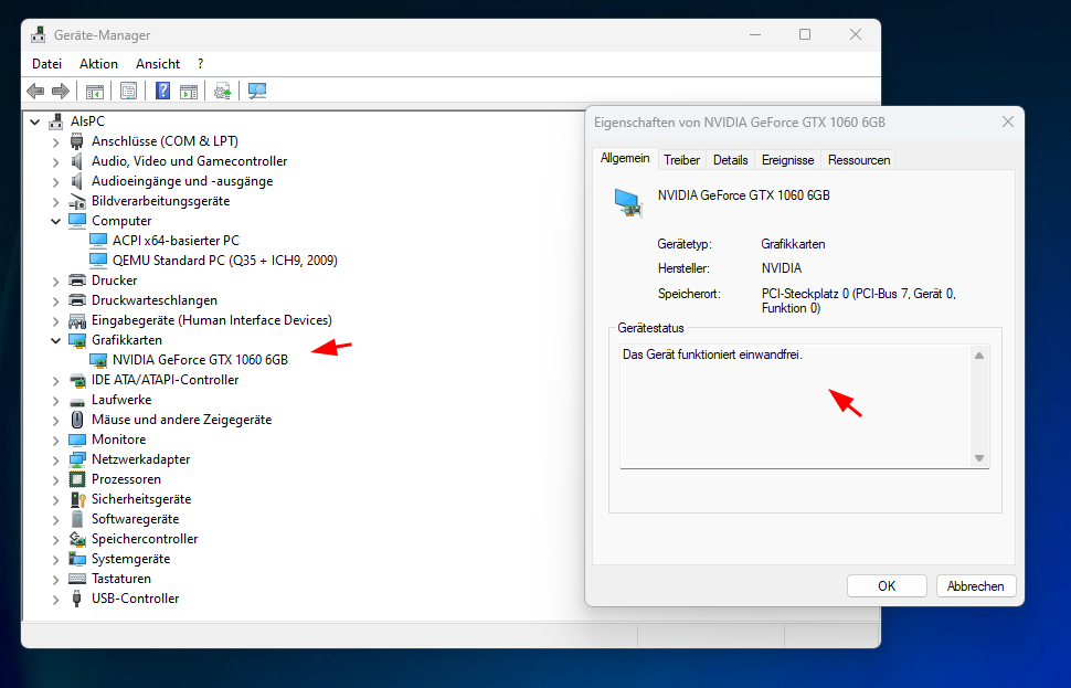

in der Übersicht steht stehen keine Fehler --> das Gerät funtkioniert einwandrei (RMT auf die NVIDA im gerätemanager)
unter Ereignisse stehen folgende Einträge:
das passt alles

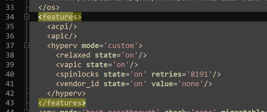

It works for me if I add this to my config under features:
<kvm>
<hidden state='on'/>
</kvm>

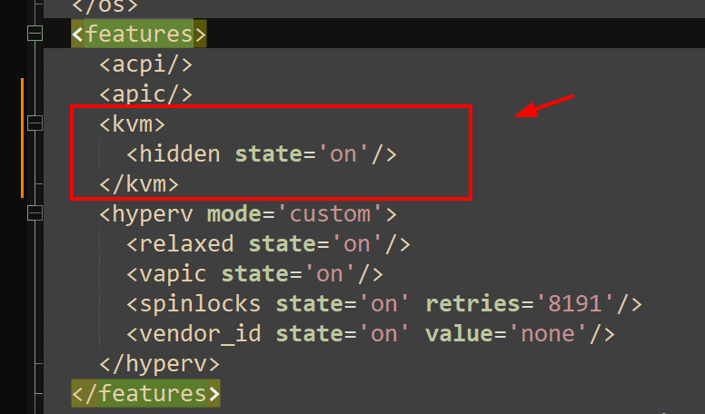

Wo mache ich diese Einstellung?
Edited by Augustiner
VM, edit, xml view (oben rechts)
würde mal schätzen soll dann hier dazu, Beispiel aus meiner config (wobei ich den nicht nutze, ist normal gegen anticheat gedacht ...)
sprich, Beispiel so einsetzen
Vielen Dank, werde ich testen sobald ich morgen zuhause bin.
Es hat funktioniert, WAHNSINN !!!
Danke nochmal für deine Unterstützung.

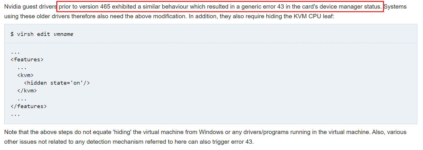

Was genau bewirkt das eigentlich?
naja, was der Name sagt ... "verschleiert" den Hypervisor ... nur das wird seit Ewigkeiten nicht mehr gebraucht ;)
war früher tatsächlich hilfreich um die Treiber sauber zu installieren, Nvidia hatte das ja früher "nicht gewollt", Ihre Karten in VM's zu betreiben, ist aber seit ein paar Jahren passe ... daher bin ich tatsächlich verwundert, außer man würde irgendwelche "alten" Treiber installieren wollen ...
sei es drum, Hauptsache es hat geholfen 👍
Ok, ich hab aber immer nur die aktuellsten Treiber von der NVIDIA Homepage verwendet.
das hatte ich erwartet, hier war der Wechsel von der official wiki passthrough site
ab NV Treiber 465 war das erledigt ... aber Top dass das geklappt hat, hab auch gesehen das du nicht alleine bist,
