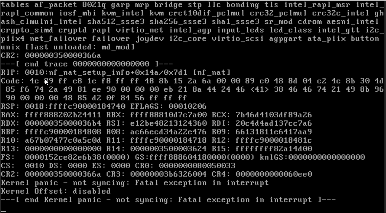

Hallo zusammen,
ich habe seit einiger Zeit das Problem, dass mein Unraid Server mit unten angehängter Meldung komplett abstürzt. Nach einem Neustart läuft er dann in der Regel 1-2 Tage ohne Probleme und dann geht alles wieder von vorne los. Das Problem besteht erst seit ca. 4 Wochen, davor lief er ca. 3 Monate einwandfrei ohne Probleme.
Bisher habe ich im Internet noch nichts zielführendes gefunden, ich bin über jeden Tipp von euch dankbar :)
Liebe Grüße
Tobias

Mal einfach aus der Hüfte geschossen: gibt's eine Fritzbox im Netzwerk?
Falls ja Changelog zu 6.12 gelesen und befolgt?

Danke dir für den Hinweis, ich habe es mal umgestellt und schaue mal ob sich das Problem damit eventuell gelöst hat 😀

Sobald der nächste Absturz passiert könntest Du das Syslog vielleicht hier mitteilen, dann kann man vielleicht auch mehr sehen.
Sollte das System jetzt stabil sein: Syslog auf USB demnächst wieder abschalten, bevor Du Dir den USB Stick kaputt schreibst.
Danke für eure Hilfe, da wäre ich alleine nicht so schnell drauf gekommen! Jetzt läuft Unraid seit 7 Tagen stabil ohne irgendwelche Probleme :)
