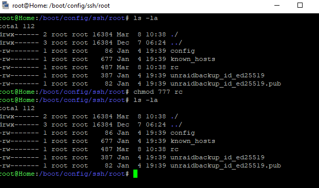

...zumal Dein Tip auch nicht funktioniert. Die Berechtigungen von der rc-Datei lassen sich nämlich nicht verändern. Die bleibt auf 600, auch wenn man sie auf 777 ändern möchte...
Kennt jemand noch eine andere Möglichkeit??

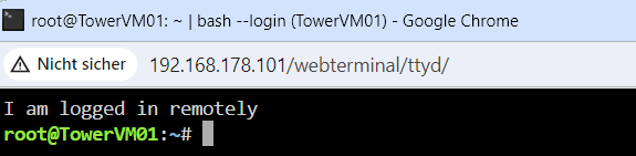

Ergebnis:
Läuft!
Edited by hawihoney
Ok, das funktioniert aber nur dann, wenn man sich mit einem SSH-Client auf den Unraid-Server verbindet. Wenn ich die Shell im Unraid-Webinterface aufrufe, funktioniert das nicht. Trotzdem danke!
Das wurde oben bereits erwähnt.
Im Unraid Terminal ist das glaub ich nicht möglich umzusetzten?
Wer arbeitet denn schon mit der GUI Shell? Ist doch nur für den Katastrophenfall. Lass einfach das if/fi Statement drumerhum weg, dann läuft es auch mit der GUI Shell:
Trotzdem bitte!
